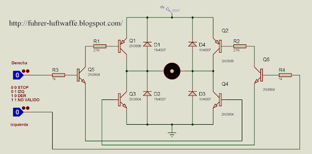

creo que es algo complicado pero lo que quiero es que al pulsar un boton 1 sola vez el motor se active pero que no se detenga osea que al solo pulsar una sola vez quede activo. espero alguien conozca algun circuito. ademas esto lo quiero usar con un puente h para motores dc 6v ...

Hola caro Esauoseguera123, usteds puede enplear iso que buscas mui facilmente con la ayuda de un rele con dos contactos moveis. premero: use lo boton o mejor dicendo "lo interruptor de contacto momentaneo" para interronper la alimentaciõn de la bobina del rele. segundo : use un contacto normalmiente abierto de lo rele y ligueo en paralelo con lo boton , tercero use lo segundo contacto normalmiente abierto de lo rele para interronper la alimentaciõn de lo motor, quando usteds pressionar lo boton la bobina del rele es alimentada que por su vez cierra lo contacto que estas en paralelo con lo boton y asi lo trabamos el rele y lo contacto secundario tanbien es cerriado permitindo alimentar a lo motor y listo. Haora para se parar el motor agregue un boton normalmiente cerriado en serie con la bobina del rele y pressione el para parar a lo motor.
!Fuerte abrazo y buena suerte !
Att.
Daniel Lopes.
