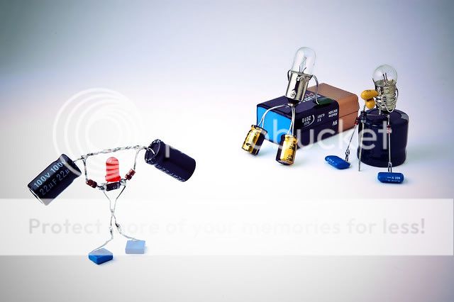

Por ejemplo, pienso habilitar un par de mesas con soldadores para hacer figurítas como éstas:
