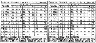

P.D. : cuadro de tensiones que mencioné antes ⬇️

Bueno ahi subo la tabla de mediciones actuales como lo indica el plano eléctrico, 70v demas, nose que tan perjudicial es para las válvulas... estamos hablando de un +21.5% en las EL84 y en las 12AX7 de un +25% hasta +40% en tensiones
Mirá, respecto de las 12AX7, 12AU7, soportan +- 250 VCC en placas, pero ese diseño es para operar en los valores que dice la tabla, están bastante pasadas de tensión, y las etapas no funcionan como corresponde.
Respecto de las 6BQ5, sus placas operan como máximo a 300 VCC, hasta 345 VCC podrían funcionar, pero a casi 400 VCC, es excesivo, y acorta su vida útil.
Debes fijarte si las placas se ponen rojas, hazlo en la oscuridad.
Luego debes ver de bajar el +B general, probar de quitar el resistor de 100 Ohms, y luego ir colocando uno de 120 Ohms, u otros valores cercanos, midiendo tensiones hasta lograr las más aproximadas a la tabla de voltajes.
