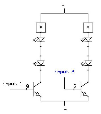

hola amigos queria preguntarles si este circuito se podria utilizar con 220v y como
mira el esquema haber que tal! si no solo es cuestion de buscar en el area de pequeña señal hay varios Vumetros solo es cuestion de ver sus datasheets

hola gente...quiero hacer un vumetro con un integrado lm3815 y que en la salida del led conectarle un tip 31 para poder conectar una tira de led de 12 volts y que funcione en conjunto...se pude? alguien puede facilitarme algún circuito simple y cuntundente...soy novato para todo lo que son calculos, pero no tengo dificultad para soldar circuitos...gracias
Lo que pides para una tira de 12 voltios es imposible convertirlo en vumeter, lo que se puede lograr es un strobo para esa tira, y si estas empeñado tendrias que cambiar de tira, los que llevan alimentacion de 5V
llamados tiras de real color son los que pueden convertir en vumeter.
mas o menos me guié, gracias voy a ahcer un circuito de vumetro con un lm3815 y a cada salida voy a poner una resistencia y un tip 31 y de ahi ponele 20 leds...esta bien?
claro el tema que necesito que alguin me diga que trqansistor y que resistencias para 12 volts 2 ampers max en cada salida...esa es la idea.el circuito del vumetro ya lo tengo es un tradicional de lm3815 ahora la "parte que no se seria tradicional" quisiera saber ya que soy medio novato en lo que es la electronica
