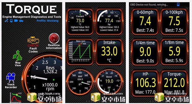

si tienes celular con android, podrias usar el "torque", es solo (creo ) para celulares.

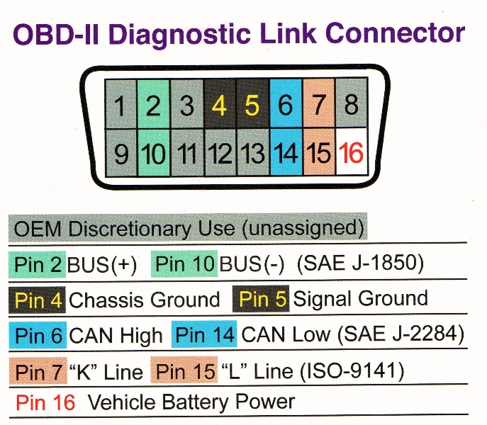

segun el conexionado del conectror obd, sera el protocolo de comunicacion, y por lo tanto los vehiculos que podras escanear.
http://www.e-auto.com.mx/manual_detalle.php?manual_id=119

Muchas gracias solaris8 y analogico, a solaris8 gracias muy buena información, estoy tratando de descargar los softwares pues tengo muy poco ancho de banda, con respecto al TORQUE creo que sí es solo para celulares, a analogico excelente informacion en ese link, estoy tratando de descargar los pdf, ya bajé el cap 3 y 4. Muchas gracias por su ayuda, es reconfortante hacer amistades en tan poco tiempo. Saludos también a locodelafonola.
