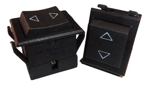

Hola tengo una duda: estoy construyendo un bot贸n de encendido para carro 馃殬 el problema al que me enfrento es que un carro maneja posiciones en el encendido 1)bater铆a 12 v. 2)energ铆a para accesorios o ACC. 3) ignici贸n.
Para que poder que la ignicion encienda elp carro debe de haber energ铆a en los accesorios esto lo eh manejado con un interruptor en en accesorios y un pulsador para la ignicion, mi pregunta es c贸mo puedo manejar accesorios e ignicion al mismo tiempo cabe recalcar que los accesorios deben de quedar prendidos todo el tiempo y y para la ignicion se necesita solo una chispa. C贸mo podr铆a hacer que un solo bot贸n me deje encendido los accesorios y al mismo tiempo me entregue un segundo de corriente no mas

Por estos parajes, lo que usted refiere como bot贸n,--> esto , es el que se cose a las ropas, asi que yo le llamar茅 pulsador, semejante al de los timbres.
Entonces le tiro una idea : Un pulsador doble (+/-) como en la imagen --> ver llave aqui
Seria :
+ 1er. pulso = ingreso llave
+ 2do. pulso = enciende accesorios
+ 3er pulso con sostenimiento = hasta que arranque motor
- 1 pulso = se apaga el motor (queda con accesorios )
- 2do. pulso = quita accesorios.
- 3er. pulso = quita llave de encendido.
Con cualquier PIC de 8 patas se puede emular.
Si el conductor se queda apoyado sobre el pulsador , arranca en secuencia, de por ejemplo 2 segundos, pero el primer pulso, ingreso de llave, tiene que ser solo un pulso , para asegurar que el pulsador no esta roto y evite el arranque involuntario del motor.
Para apagar lo mismo. Si es un pulso apaga el motor y queda en accesorios, si lo mantiene hace la secuencia hasta extracci贸n de llave.
Espero le sirva
