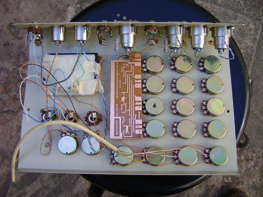

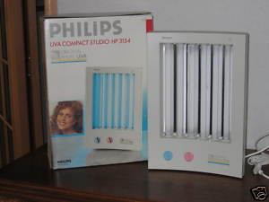

Yo ya llevo unos años usando la exposición del circuito con luz UV an una placa fotosensitiva positiva. Para eso me compré por ebay un bronceador facial por solo 10,- Euros incluyendo flete. Por falta de paciencia pague tanto, pues un amigo se compró el mismo bronceador por solo 1.- Euro mas flete.
Aquí la foto de ebay:
Aquí pueden ver el bronceador facial instalado en una caja con una transparencia con los circuitos para LEDs:
Aquí otra vista de la caja con el bronceador facial. en la pared delantera pueden ver el dispositivo para definir el tiempo que la luz UV queda encendido. En la práctica lo pongo en posición para un tiempo prolongado y desconecto el bronceador facial de la alimentación eléctrica para apagar la luz uv en el momento apropiado.
Aquí esta el dispositivo con la tapa puesta. esta tapa tiene una superficie de espuma por el lado de abajo, presionando así la placa fotosensitiva positiva sobre la película, una transparencia sobre la cual imprimí la imagen del circuito con una impresora de tinta de Canon.
