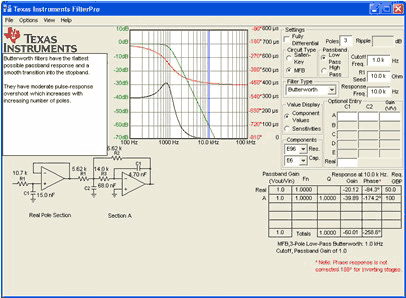

Tambien esta disponible una herramienta llamada filter pro de texas (es gratuito), que sirve para calcular distintos filtros activos, es realmente muy util.
http://focus.ti.com/docs/toolsw/folders/print/filterpro.html
Se pueden fijar la frecuencia de corte, la cantidad de polos, el tipo de filtro, etc.
