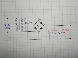

Cordial saludo a todos, como actividad en Electrónica Básica me pidieron realizar el montaje del siguiente algoritmo.
La idea es que cuando se active el switch, si la resistencia del LDR se muy alta, automáticamente se activara la bombilla, de lo contrario la bombilla se apagara. ¿Alguien me puede ayudar a realizar el montaje en diagrama?, por favor.
Esto fue lo que logre hacer pero no me funciona según el algoritmo.

Lo que quería saber era si estaba bien el montaje que yo había hecho en un simulador o me faltaba algún componente
en teoria esta bien tu esquema.
en la practica te sera difici encontrar un LDR que sea util.
suelen ser de muy baja potencia, por que el circuito deberias de "complicarlo" un poco mas con transistores.
pero si vamos a lo basico :
si , esta bien .
Está mejor, pero sigue mal, la bobina del relé tiene que estar desde positivo a colector y no de emisor a masa, sino cuando el transistor entra en saturación pone la tension de colector en el emisor y se pierde la polarización de la base, recuerda que se debe superar los 0.7v para que el transistor se sature y conduzca.

Tu lógica comienza con "Conectar sistema a 120 Vca" , así que ahí te faltaría el transformador , los díodos y el capacitor de filtro que irían en reemplazo de la pila-batería.
