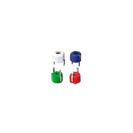

Tengo una radio que tiene uno... pero es nada que ver en forma y tamaño físico al que usan en el ejemplo... como puedo saber si me puede servir? El que yo vi que se usa para éste circuito tiene esta forma :
Y el que tiene la radio que tengo es algo parecido a ésto, se podrá adaptar? Tampoco se los picofaradios que tendrá el de la radio
Gracias panda por toda la data que me das, te muestro una foto del condensador de la radio, no lo desoldé, te muestro como se ve, la radio es uno de esos relojes despertador que venían antes.
Si crees que puede servir lo saco y me das una mano con eso que decís de antena y oscilador ya que no lo entendí, porque creo que éstos condensadores no tienen solo dos patas tienen mas. y ahi me mareo, lo que no tengo es para medirlo
y el que tiene la radio q tengo es algo parecido a esto, se podr aadaptar? tampoco se los picofaradios q tendra el de la radio
esos tienen un rango mas amplio de acción, digamos de 6pF a 300pF, estoy especulando.
debería servir,conecta todo y muévelo lentamente hasta escuchar el pitido, acerca un metal y debería cambiar el tono.
como te gusta la electronica, sera divertido experimentar.
Gracias logg, comentaba mas arriba que estos condensadores tienen varias patas... y eso ya me confunde... como podría saber que patas conectar?
6 patas, 3 por lado, la del centro es comun a los dos condensadores que forman con las patas de los extremos, osea tendras 4 condensadores variables en esa cajita, además hay un ajuste "fino" que son esos 4 trimers pequeños de arriba. suerte!
Bueno lo desoldé y les muestro, por lo que entiendo no tiene polaridad, y conectaría cualquier pata del medio y una que elija de las cuatro de las esquinas.
Alguna de esas patas me va a ofrecer un valor y otras patas otro valor, hay una pata que se ve en la foto que está cortada, ahi iba pegado un hilo que estaba enrollado en un nucleo de ferrita (dato por si vale de algo) , les muestro fotos, pero si entiendo bien sería entonces: pata del medio y cualquiera de las de las esquinas. Y VER QUE PASA AJAAJJA
