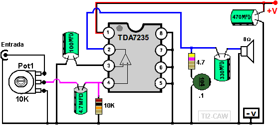

Hola mis estimados compañeros, encontre una pagina (http://www.proyectoelectronico.com/amplificadores-audio/amplificadores-baja-potencia-ic.html) que trata de amplificadores de baja potencia, la cual decia que el integrado TDA7235 ( de 1.8w maximo) podia entregar hasta 4w si se le ponia un disipador de calor, y como es un integrado de 8 pines no tengo idea de como hacerlo, ademas quisiera saber como podria aumentar la ganancia (dB) del amplificador siguiente:
O sea, con que conexiones o componentes puedo aumentar la ganancia del ampli, desde ya mil gracias por su ayuda. :) ...
pues los 4 watts no son de potencia si no de disipacion de calor por el alto voltaje que aguanta hasta 24 voltios, y lo del disipador pues con uno que se ajuste al tamaño del IC y ponerlo con grasa termica y ajustarlo con un tornillo o soldar un cable a la pbc atado al disipador
Si se puede colocarle disipador.
Primero se diseña el disipador para que este posea una cola que envuelva al integrado (tiene que estar aislada con algo que soporte calor), luego el integrado se suelda en su lugar.
Lo segundo metodoes conseguirse pasta refrigerante tipo pegante (igual al tradicional pero esta se endurece), y por ultimo esta el de sujetarle como lo hacen en las computadoras ya sea con pernos o alambres acerados para que ejerzan presion sobre el integrado.
claro que se puede y con un disipador normal que no sea muy grande
solo hay que dejar espacio en la pcb para atornillar el disipador desde el otro lado
y que no tope con otro componente
y mejora la otra mejora es subir a 1000 el condensador en la entrada de corriente
y lo digo por que ya lo hice y mejoro algo
Hay muchos métodos solo es cuestión de ingenio, hasta creo haber visto un post en este foro referente a ese tema, como dice sopilote si consigues pasta refrigerante tipo pegante te ahorras tiempo y dolores de cabeza
ESKALENO
Excluido
Los pines 5, 6, 7, 8 van a GND, puedes soldarle una chapa de cobre u otra y que toque el chip por arriba, al estilo de los TBA800
