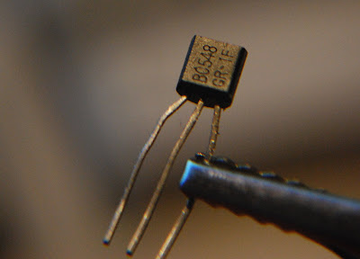

y yo que pensaba quejarme por que del ultimo lotecito de componentes que compre niguno de los BC548 anda.,
(la foto es para presumir)
