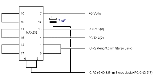

Hola:
He comprobado que si pongo la misma dirección a todos los PIC, muestran la misma información. Me refería a eso. Así que si haces un circuito impreso, lo dejará la configuración fija ¿o pondrás microinterruptores?
Está bien tu idea. Me parece poco 4 pulsadores a enviar, no serámejor usar 8 con un PIC16F886 o 16 pulsadores con el PIC16F887. Es una sugerencia. Se podrá adaptar el código del 16F84A a otros PIC que digo. :unsure:
Usar muchos PIC pequeños pudiendo usar lo mismo para PIC más grandes te ahorra mucho dinero y componentes. Es otra sugerencia. ;)
Se que usando dos PIC con el mismo oscilador te funciona, lo que no se si funcionará para más PIC. Mejor usar un PIC con oscilador interno para ahorrar componentes, dinero y PCB más pequeño. Puedes usar el PIC16F628A por su precio, 16F88 también tiene oscilador interno a hasta 8 MHz pero es más caro, incluso puedes usar el 16F886/887 con su oscilador también interno.
Me da la impresión que usarás en el futuro más de 20 PIC16F84A. :D
Saludo.

¿Por qué dos MAX232?
Sólo puedes usar en este caso 8 PIC, no más.
Puedes usar el MAX233 para ahorrar condensadores.
Lo de 2 RS232 es porque se entiende que el terminal la salida es TTL cuando lo aga en realidad hay primero
la salida del pc que es RS232 pasarla a TTL y de TTL a RS485
Una vez la señal convertida a RS485 se pueden poner en paralelo hasta 31 aparatos + el pc 32
