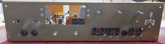

3-También agrandé los huecos para los tornillos que sujetan el frente y contrafrente. Quedó bastante bien...

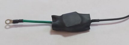

Ya está el ground-loop-breaker:
Y ahora hay que conectarlo.
Continuará...
:ROFLMAO: :ROFLMAO: :ROFLMAO:
Ground Loop Breaker - EasyEDA
EasyEDA(Standard) - A Simple and Powerful Electronic Circuit Design Tool

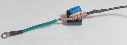

La verdad que hacer un PCB para soldar tres componentes es medio como perder el tiempo... sobre todo por que yo uso un puente de 3A y no de 35A, resistencia de 10 ohms 3W y un capacitor de 10nF 250V que había en la caja de capacitores. Y ni hablar que es doble faz...
Fué mas fácil soldarlo al aire 🤷‍♂️ y usar 10mm de espaghetti de alta temperatura para el cruce...
Suporongo que utiliza de 25 Ampere (de a dos en paralelo por hemiciclo quedaría 50 Ampere) por si se pone el chasis a vivo y no hay disyuntor . . . a lo bestia !
Si, tal cual, sobre todo por que los puentes grandes tienen cables gruesos que une los terminales a la pastilla de silicio, y si fallan los diodos...fallarán en cortocircuito y los "cables" demorarán mas en fundirse dando tiempo de que salte el disyuntor. Si no hay disyuntor...te va a dar la corriente mas temprano que tarde.
