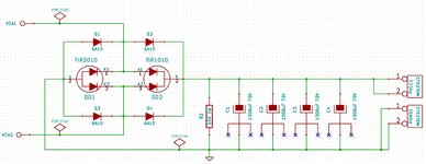

A pesar de que hace un calor infernal (solo 37ºC...por ahora), me senté un rato en la compu para ver si podía darle forma al PCB de la fuente. Por ahora ha quedado de 8 x 13cm, pero tuve que generar los componentes y footprint para los capacitores Siemens y hacer un vericueto con sus masas para que no me secaran la mante al rutear el PCB. Este es el esquemático:
y así va quedando, aunque tengo que averiguar que voy a hacer con las resistencias y capacitores para la alimentación del preamplificador:
Tiene un par de puentes a causa de preveer diodos comunes de back-up de los viejos TIR de Texas Argentina (en verdad los uso por que tienen una mayor caída de tensión directa que los diodos individuales, y si bien eso los hace disipar un poco mas también ayuda a bajar un poco más la tensión de salida de la fuente que, si han venido leyendo, quedaba en algo de 60V sin carga.

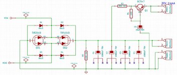

Y también terminé el PCB de la fuente incluyendo la del preamplificador.
En verdad que la fuente del preamplificador es un bolazo atómico, por que como el pre trabaja en clase A tiene un consumo fijo y estable (14mA los dos pre en estéreo) así que le mandan una resistencia para que caiga la tensión con esa corriente y listo. El asunto es que mi fuente no es regulada (pero larga la misma tensión que la del Fapesa de 40W), y para ese caso le mete un transistor y un capacitor que no es otra cosa que un multiplicador de capacitancia, y con los 33uF que usa y el BC547 que debe tener una ganancia mínima de 100 en esas condiciones de trabajo, es como si filtrara los 14mA con 3300uF y seguro que desacopla muy bien el ripple de la fuente del ampli.
En fin...así quedó el circuito:
y así el layout del PCB:

Curiosa disposición la del multiplicador de capacitancia con un electrolítico en la base del BC, nada habitual y alejada de la típica configuración con un diodo zener.....

La probé con el trafo y en vacío larga 58.8V. La fuente del pre debe estar cargada para que funcione, así que le puse una resistencia a la salida que equivale mas o menos a la carga del preamplificador, y entonces entregaba 28.8V....no tan mal para ser lo único que hay.
Cuando tenga un rato voy a armar una pequeña fuente de corriente constante que consuma 14mA y vamos a ver como se porta...
Esos componentes al lado de los capacitores son la fuente de alimentación del pre. Ayer...en algún momento...pensé en meter un regulador integrado y listo, pero me pareció que no valía la pena si en su época el pre funcionaba con ese filtrado y nada más...
Hoy hice una pequeña fuente de corriente constante de 14.3mA para cargar al fuente del preamplificador como si fuera estéreo (según el libro Sistemas de Sonido el consumo es de 14mA para un par de preamps)...luego, revisando con mas detalle este valor es un redondeo por que el consumo por pre es de 6.7mA a una tensión nominal de 30V. Pues con mi carga conseguí 28.8V con una tensión general de 59.4V a la salida de los 4000uF de filtro del amplificador (hoy estaba un poco mas alta la tensión de línea). Parece que sobre el multiplicador de capacidad cae algo de 1V y monedas, lo que está bien para el diseño original y muy bien para el engendro que he armado.

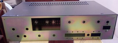

Pues hasta acá llega la fuente. Lo próximo será armar las placas del amplificador y ensayarlas para ajustarlas correctamente, pero el trabajo mas grande lo va a llevar el montaje de los disipadores, así que voy a tener que limpiar el gabinete para empezar con las presentaciones. Mientras tanto voy a simular el preamplificador para agregarle los filtros y el control de medios...

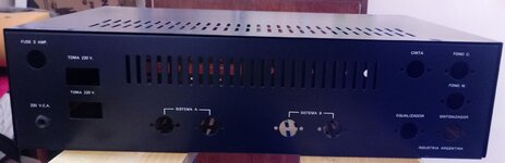

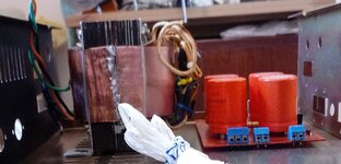

Me puse a limpiar el gabinete que aún se encuentra en excelente estado luego de haber estado guardado por diez años debajo de una ventana. Las medidas internas me preocuparon un poco por que son de 10 x 25 x 41cm, así que los disipadores entrarán JUSTOOOOO y al trafo le queda, con suerte, 2mm de espacio.
Les dejo las fotos:
En el fondo, verán que efectivamente lleva agujeros para fichas DIN en el pre y en las salidas de parlantes...pero esas últimas no tengo. Veré si consigo en el museo por que hacen falta 4.
También verán que están los huecos para dos enchufes de 220V de los viejos y hoy prohibidos!!!!....creo que tengo solo uno, a menos que desarme el juego de luces: son los COVRE con el elástico de metal para sujetarlos....y por un poco de esfuerzo, como no los voy a poner ahí :cry::cry:
Esta es la foto con las alturas internas (perdón la bolsa con la tornillería): el trafo entra justo justo, y los disipadores los mido luego, pero deben entrar igual de justos...
