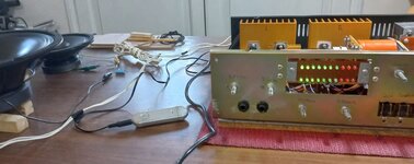

Bueno, parece que el falso contacto está en una de las resistencias que agregué para evitar oscilaciones, así que voy a tener que sacar el PCB del canal derecho y resoldarlo...pero será mañana, por que hoy metí un destornillador por las rendijas inferiores del gabinete y "moví" un poquito cada resistencia del canal derecho y por ahora no hace ruido.
También estuve toqueteando el vúmetro para que marcara algo, pero no está calibrado por que tengo que montar todo el equipamiento y no tenía ganas 😫
Les dejo una foto con el vúmetro encendido:
y les dejo también un video corto:

En cuanto al problema del ruido...se fué cuando resoldé el PCB del canal derecho, pero me temo que la unica soldadura "bastante dudosa" era la del pin torneado que lleva el conector de GND del lado de las soldaduras. Me olvidé de tomarle una foto pero la soldadura estaba como "hueca" en el contorno del pin, así que tomé una lima fina, lo limé alrededor y cuando lo resoldé el estaño se pegó por todas partes.
Ahora le he dado unos cuantos golpes al gabinete y algunas piñas a la mesa y no hay ni el más mínimo ruido (y)

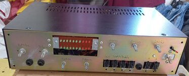

También cuento que es bastante fácil quitar los módulos amplificadores: solo hay que aflojar una tuerca, quitar dos tornillos, quitar cuatro conectores enchufables y lo más pesado es desoldar el cable blindado de entrada a los pines puestos ad-hoc. El mayor "problema" es quitar los dos conectores de alimentación, por que van por el lado de las soldaduras, así que primero hay que sacar todo lo otro (demora mas o menos 1 minuto) y luego hacer algunos malabarismos simples para desenchufar los conectores y que salga el módulo. :excelente: Para volver a montarlo hay que invertir los pasos, pero no demora casi nada el poner y sacar cada módulo :aplauso:
Ahora debo seguir trabajando un poco con el frente para alinear las bocas de los jacks de micrófono y auriculares y agrandar los agujeros (y repintar los bordes), pero acá tendré que esperar unos 10 días por que tengo que ver al flaco que me va a imprimir en 3D los "pitutos" que llevan las llaves conmutadoras. Y de paso, aprovecho para revisar/calibrar el vúmetro para que quede un poco mejor.
Y les dejo una foto del gabinete cerrado (sin poner los tornillos):
Continuaráaaaa!!!!!!!

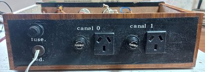

Y como siempre hay que devolver lo prestado, acá tenemos al donador de los enchufes KALOP que ha sido reinjertado con los enchufes de tres patas recuperados del estabilizador que conté hace un tiempo:
Tengo que limpiarle un poco el panel trasero por que se ha puesto medio pegajoso y se le junta el aserrín...
También debo sujetar los enchufes con adhesivo epoxi y soldar los cables respectivos, previo análisis de donde corno iban conectados. También hay que cambiar el cable de alimentación por algo que tenga puesta a tierra, por que acá adentro hay 220V por todas partes 🤷‍♂️
