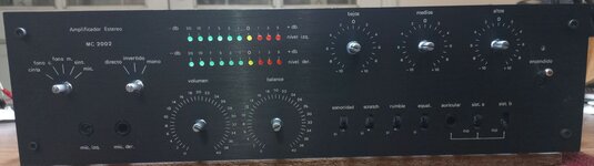

Les traigo unas fotos de la presentación del panel.
Aún faltan terminar de agrandar algunas ranuras de los conmutadores/interruptores pero tengo que medirlas muy bien por que pueden quedar muy feas si le escapo en algo, sobre todo por que tengo que marcar el panel por el reverso para tener la referencia de hasta donde hay que limar....por que lo voy a hacer "a lima". En fin....
Primero, la verificación del calce de los LEDs del vúmetro luego de repasar los bújeros con la lima "cola de ratón":
Y...quedan bastaaante bien, pero no se vé bien un detalle en los primeros LEDs del canal derecho:
y acá se nota mejor que los primeros LEDs de la línea inferior no "asoman" igual que el resto, y eso es por que cuando recorté los terminales, como un bobo me olvidé que hay que cruzarlos un poco por que la separación entre agujeros no es constante, y al cruzarlos quedan medio "en diagonal" con el panel acortándose la distancia disponible de los terminales. Ya veré como hago para mejorar un poco este detalle...
También se vé que logré centrar los jacks - de micrófono y auriculares - con los agujeros del panel y quedan perfectos, pero mejor no les cuento como hice para ubicarlos...
Y también les dejo la prueba de las perillas, y aunque el aspecto no es malo....podría ser mejor y más homogéneo, pero considerando que ya no existen perillas en San Juan...
Hay que pintar de negro los indicadores de las perillas grandes y los de las mas chiquitas, de esa forma se van a parecer un poco mas a las del control de tono.
Ahhh...y los tornillos M4 allen negro quedaron bastaaaaante bien.

Me gustaría la perilla de volumen un poco más grande, para diferenciarla del balance
Estaría bueno que volumen y balance sean diferentes...siempre lo son, pero este frente trae esas escalas muy grandes y de igual diámetro, y considerando que ya no hay ese tipo perillas acá en San Juan, estoy muy contento por no haber tenido que pagar una enormidad en un tornero que fuera capaz de hacerlas 🤷‍♂️. Lo que mas molesta es el diámetro de la escala y eso trae aparejado el bardo de las perillas...
En cuanto a las ofertas...aún no pensaba en venderlo, pero si querés charlarlo lo seguimos por MP. ;)

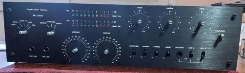

Y les dejo una fotito con el ajuste del largo de las palancas para los conmutadores: tienen mas o menos 11mm fuera del panel, pero al estar inclinadas se ven mas largas por que aparece un poquito que debería estar invisible.
El miercoles le encargo al flaco que me haga todas nuevas, y luego las puliré un poco, les pondré primer para plástico y las pintaré plateadas. Veremos como quedan, por que el plateado que tengo se parece mas a los ejes de los potenciómetros que a la perilla de encendido 🤷‍♂️
Próximamente....el cierre del circo (y)
Lastima para haberla mandado hacer a un tornero a las palanquitas en aluminio u otro metal "pulible".
Asi y todo, es una belleza...
Sino, mandale pintura cromada, es mas cara, pero el acabado es mas lindo.
Eso si, lija muy bien, porque despues se notan las marcas.
Podes rellenar con pasta para relleno de carroceria, luego lijar a pleno y con cuidado

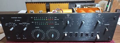

Resulta que le puse la tapa al amplificador por que todo lo que queda lo hago directamente desde afuera del gabinete. Lo encendí para escuchar algo y....trrriiiiiiiiriiiiiiiriiiiiiiriiiiiiii pero no por los parlantes...LPMQTP! Que corno te pasa? :unsure:
Resulta que el trafo, como está "calculado" (ponele) con mucha inducción vibra....pero el problema no es el trafo por que está recontra ajustado y atornillado, sino que la vibración se transmite al gabinete...y este tiene un problema de diseño que decubrí hace muchos años: la tapa se sujeta a los paneles frontal y trasero solo con dos tornillos, cada uno ubicado a 5mm del lateral....pero al medio quedan como 32cm sin ninguna sujección (debería llevar otro tornillo al medio) y eso se transforma en una corneta!!!
Como si esto fuera poco, para cuidar la estética no puedo poner el tornillo del medio por que en este gabinete las cabezas de los tornillos van metidas en unas depresiones de la tapa y los paneles para que la cabeza quede al ras de la tapa...y yo no tengo como mecanizar eso (y si lo tuviera sería un despelote muy importante por que tengo que desarmar medio amplificador)===> Hay que buscar otra solución:
Mirando en el rejunte de materiales encontré un pedazo de "goma eva" negra y... IDEA!!! Le pego una banda de goma eva a cada panel en la zona "de impacto" para que no haga mas ruido: (y)
Primero las recortamos y les ponemos adhesivo de contacto. Esperamos que se seque al tacto..
y ahora las pegamos...
Chau problema!!! Absoluto silencio....iiita que vas a sonar de nuevo!!!

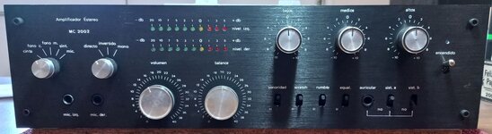

Y ya que estaba pinté de negro las guías indicadoras de las perillas de volumen, balance, selector de entradas y selector de modo:
Para lo que hice una cochinada pero salió bien y solo tuve que limpiar un poco de enchastre con alcohol isopropílico.
Con una tuerca y una bola de acero :silbando:
Es una excelente idea, pero para usarla debo desarmar ambos paneles y además seguro que será necesario repintar la tapa y el panel trasero.
Voy a registrar tu idea por que está buenísima (y) (y) (y) (y) :aplauso: :aplauso: :aplauso: :aplauso: :aplauso: pero ahora no conviene aplicarla 🤷‍♂️
Primero el chasis y luego apuntas a la tapa y la tapa con cuidado ni se despeina, y si no edding 3000 jajajaja, que las
mujeres se maquillan :love: y quedan bien.
Pero si así no hace ruido ni lo toques.
Recuerdo haber visto mas de un amplificador con el transformador atornillado a la base a través de pasamuros de goma, el transformador zumbaba algo pero fuera ni se notaba.
En muchos televisores trc, con carcasas de plástico finísimo "mierdero", se "anulaban" vibraciones con cinta adeshiva de tela, naylon o algo parecido. Costaba abrirlas por el adhesivo y costaba cerrarlas porque la cinta se soltaba y por muy bien que la colocaras aparecían vibraciones al ritmo de la música. :facepalm:
En lugar de tuerca una tablita con un agujero y sufre menos la chapa.
