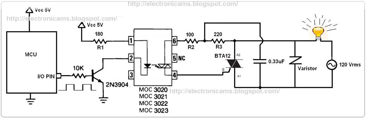

Tengo este circuito que suelo usar para poner coolers en PC´s, uso un relee de estado solido y conecto coolers de 220v (para sacarle carga útil a la fuente y porque sinceramente me parece que trabajan mejor los de 220 con rulemanes o tambien lo uso para hacer refrigeraciones liquidas con bombas y componentes eléctricos de 220v, en fin.
E
l caso es que quería saber si hay algún circuito que se pueda armar para usar la señal PWM de 12v que entregan las salidas de cooler de las motherboard y usarla para manejar motores ya sea de coolers o bomba de agua de 220v para regular sus velocidades desde ya gracias!.
P
D al final del post dejo el circuito que uso y también dejo aparatos controlables con 220v que uso para las pc Coolers, Electroválvulas y bombas de agua.
Tengo este circuito que suelo usar para poner coolers en PCs uso un relay solido y conecto coolers de 220v (para sacarle carga util a la fuente y porque sinceramente me parece que trabajan mejor los de 220 con rulemanes o tambien lo uso para hacer refrigeraciones liquidas con bombas y componentes electricos de 220v, en fin. el caso es que queria saber si hay algun circuito que se pueda armar para usar la señal PWM de 12v que entregan las salidas de cooler de las motherboard y usarla para manejar motores ya sea de coolers o bomba de agua de 220v para regular sus velocidades desde ya gracias! PD al final del post dejo el circuito que uso y tambien dejo aparatos controlables con 220v que uso para las pc Coolers, Electrovalvulas y bombas de agua
Ver el archivo adjunto 288367Ver el archivo adjunto 288368Ver el archivo adjunto 288370Ver el archivo adjunto 288369
Para regular por PWM el tema es un tanto mas largo y voy a evitarlo aqui.
Va a tener que repasar urgente, la teoría de semiconductores señor.
Me temo que se le están mesclando alguna conceptos y puede dañar dispositivos propios ó ajenos. 🥴
Es mas bien por aqui 👇 Si quiere regular un poco la velocidad del ventilador, evite los optoacopladores con ZERO CROSSING
Yo tengo refrigeración líquida en mi pc, y te digo que no necesitas ni bomba ni ventiladores de 220V ac. Los hay de 12V cc con una muy buena calidad, que poco tienen que envidiar a los de 220 V ac. Todo es buscar e informarse.

¿En serio?
Es un concurso de disparates de la A a la Z. Medalla de oro en salvajadas.
Busca en el foro que de ac, dc, bombas, motores, triacs, mosfets, inversores se ha hablado hasta el aburrimiento.
Ni se te pase por la cabeza montar eso que explota ipsofacto.
Lee mas y pregunta menos.
