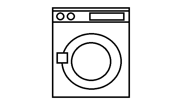

Ahora toca otro reto más complejo.
En el dibujo de arriba hecho con paint de Windows 7, todo lo dibujado gris, si te fijas bien, gris fuerte es el círculo, gris flojo son rallas, haré el código fíjo primero que requiere tiempo. La cuestión es, que gire como la flecha verde. Como tiene muchas líneas de dibujo.
¿Cómo girar todo sincronizado al mismo tiempo?
Ya no es tan fácil. ;)

Hay algo que no me sale, añadí otro trackBar, para llenar hasta arriba o vaciar el agua por completo.
Se que no se parece nada a una lavadora, :D:D:D:D:D:D. Cuando acabe de hacer lo que quiero hacer, empezaré a diseñarlo a base de códigos una lavadora que se parezca algo a lo indicado abajo.
Una curiosidad. ¿Se puede hacer el agua azul transparente con GDI+?
Cuando me salga todo lo que quiero, haré una simulación real del comportamiento de una lavadora. jejejeje.

        public Form1()
            InitializeComponent();
        private void Form1_Load(object sender, EventArgs e)
            pictureBox1.Size = new Size(300, 300);
            pictureBox1.BackColor = Color.AntiqueWhite;
            lápiz2 = new Pen(Color.Green, 10);
            lápiz2.StartCap = System.Drawing.Drawing2D.LineCap.ArrowAnchor;
            lápiz2.EndCap = System.Drawing.Drawing2D.LineCap.RoundAnchor;
            lápiz3 = new Pen(Color.Black);
            lápiz4 = new Pen(Color.Red, 10);
            ángulo = 0;
            agua = new SolidBrush(Color.FromArgb(200, 0, 0, 255)); // Transparencia del agua 200.
            trackBar2.Value = -90; // Para que empiece sin agua.
        private void pictureBox1_Paint(object sender, PaintEventArgs e)
            e.Graphics.DrawRectangle(lápiz3, 10, 10, pictureBox1.ClientSize.Width - 20, pictureBox1.ClientSize.Height - 20);
            e.Graphics.DrawEllipse(lápiz4, 10, 10, pictureBox1.ClientSize.Height - 20, pictureBox1.ClientSize.Height - 20);
            e.Graphics.TranslateTransform(pictureBox1.ClientSize.Width / 2, pictureBox1.ClientSize.Height / 2);
            e.Graphics.RotateTransform(ángulo);
            e.Graphics.TranslateTransform(-pictureBox1.ClientSize.Width / 2, -pictureBox1.ClientSize.Height / 2);
            //e.Graphics.DrawLine(lápiz2, 20, pictureBox1.ClientSize.Height / 2, pictureBox1.ClientSize.Width / 2, pictureBox1.ClientSize.Height / 2);
            e.Graphics.DrawPath(lápiz2, m_lavadora);
            e.Graphics.ResetTransform();
            e.Graphics.FillPath(agua, m_agua);
        private void trackBar1_ValueChanged(object sender, EventArgs e)
            ángulo = (float)trackBar1.Value;
            pictureBox1.Refresh();
        private void pictureBox1_Resize(object sender, EventArgs e)
            int ancho = pictureBox1.ClientSize.Width;
            int alto = pictureBox1.ClientSize.Height;
            m_lavadora = new GraphicsPath();
            m_lavadora.AddEllipse(20, 20, ancho - 40, alto - 40);
            m_lavadora.CloseFigure();
            m_lavadora.AddLine(20, (alto / 2), ancho - 20, (alto / 2));
            m_lavadora.AddLine(ancho / 2, 20, ancho / 2, alto - 20);
            m_agua = new GraphicsPath();
            m_agua.AddArc(20, 20, ancho - 40, alto - 40, trackBar2.Value, 180 - 2 * trackBar2.Value);
            m_agua.CloseFigure();
        private void trackBar2_ValueChanged(object sender, EventArgs e)
            m_agua.AddArc(20, 20, pictureBox1.ClientSize.Width - 40, pictureBox1.ClientSize.Height - 40, -trackBar2.Value, 180 - 2 * -trackBar2.Value);
El próximo reto es hacer oleaje en el agua cuando el motor verde esté en marcha. Cuando se detenga, pues se queda quieta.

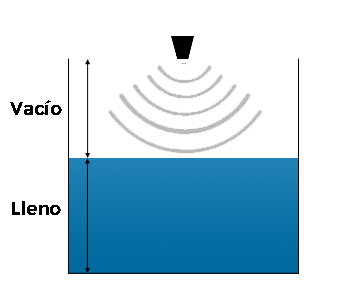

Hola:
¿Algún control o librería sobre un dibujo de un depósito de agua?
Lo más parecido a esto.
