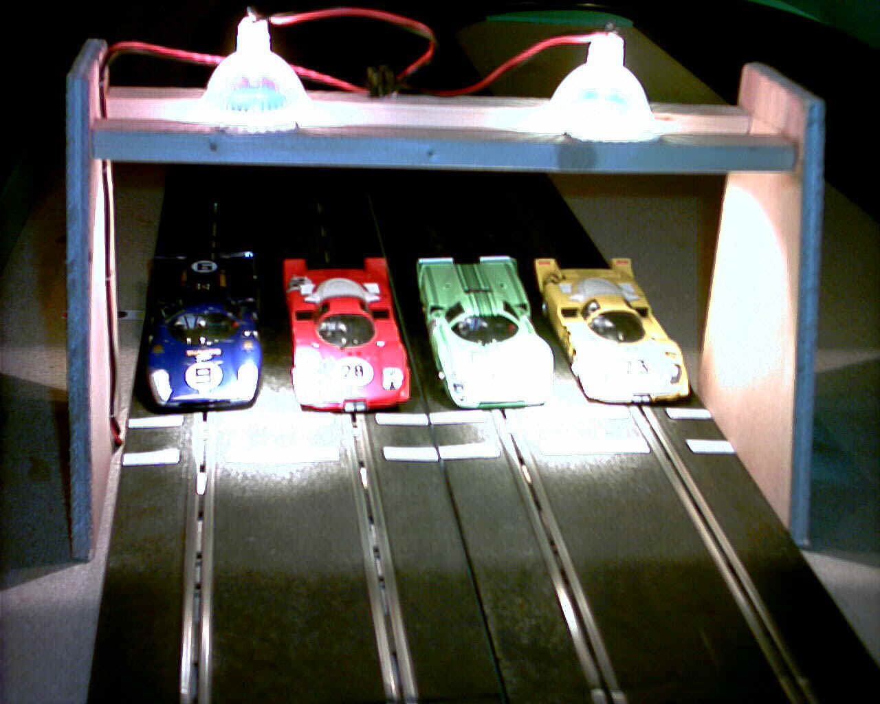

Hace un puente por encima de la pista, y pone leds infrarrojos, apuntando para abajo, a la pista le haces un pequeño orificio donde iria un fototransistor, cuando el auto pase, se corta la luz y ahi tenes el sensor.
Esto esta hecho para el puerto paralelo de un pc, pero no creo que sea muy diferente la adaptacion, yo lo arme para una pista de las comunes, de madera, y es una maravilla :D
http://www.uracerweb.org/Hardware/detector.htm
Obviamente, en vez de luces dicroicas, podes poner leds, la idea es que veas como iria puesto el asunto...
