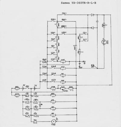

Diagramas de multímetros
Recapitulando:
R1 = 0,77 Ω
R2 = 7,2 Ω
R3 será de 72 Ω --- Por lo tanto será válido el Cálculo del post #302: R de 75 Ω en paralelo con una R de 1800 Ω dará como resultado 72 Ω. Ambos valores son comunes y comerciales. Compralas de 1/2W, 5% de tolerancia. Si puedes adquirir una docena de cada una y las mides, escogiendo de entre ellas las más próximas al valor requerido. Antes de medirla debes dejarlas sueltas sobre una mesa, evitando el contacto con las manos, para que no las afecte el calor.
Igual que le comentaba a @Alcala3, no es apropiado el uso de potenciómetros.
Por mi parte, quedo en espera de las lecturas de @Alcala3, pues las resistencias de su instrumento parecen tener colores diferentes.
Esto se debe a los galvanómetros instalados en cada equipo que son diferentes en cuanto a su sensibilidad y por lo tanto hay variaciones en la red resistiva de cada instrumento.
Recapitulando:
R1 = 0,77 Ω
R2 = 7,2 Ω

R3 será de 72 Ω -
Yo la R3 no la tengo, estaba sustituida por el pot. azul.
Pienso verificarla con una resistencia de 1 K con cursor de husillo multivueltas de 10 W.
Los galvanometros de los polimetros analogicos en la escala de resistencia, los numeros del final del desvio son tan altos que la estimacion del valor es muy subjetiva.
No, amigo... la subjetividad y estimaciones, en ciencia y tecnología están vedadas.
Los galvanómetros se pueden calibrar y medir sus parámetros con precisión:
1.- Se pone en serie con el galvanómetro una R de 5 kΩ - 0,1% (1% no es malo)
2,- Se alimenta la serie así formada con una fuente de tensión variable y, haciendo incrementar la tensión hasta que la aguja alcance la marca de máxima escala.
3.- Se toma lectura de la caída de tensión sobre la resistencia y se calcula I = V / R.
4.- Se toma lectura de la caída de tensión sobre el galvanómetro.
5,- Con un buen polímetro fijado en Ohms X 1000 o mayor, se toma lectura de la Resistencia de la Bobina, tocando los polos del galvanómetro, con polaridad invertida ( punta menos del polímetro a punto positivo del galvanómetro y viceversa ), para evitar un latigazo muy grande de la aguja.
Con esto ya tendremos:
Intensidad de Fondo Escala
Tensión de Fondo Escala
Sin Subjetividades ni apreciaciones.

No es necesario hacer eso por prueba. Indica los colores de la resistencias R1 y R2, contrasta con el polímetro si su valor se corresponde con el indicado.
Con ese dato se puede determinar, sin lugar a dudas, el valor de R3. Ej.: Si la escala de 50 mA trae una R de 6,2 Ω, la de 5 mA deberá tener una R de 62 Ω.
Cualquier cosa avisa...

Si alguien es socio de Radiomuseum puede conseguir el esquema con los valores exactos, hay otros muy parecido pero el que esta en este hilo seria el HM-102 BZ.
Adjunto el esquema pero sin calidad de imagen pero se puede ver en las resistencias de la escala de mA coincidencias.
  • Multimètre HM 102 BZ.pdf
    648.7 KB · Visitas: 19
Se confirman entonces los siguientes valores según este esquema subido en el post anterior:
R1=0.77 ohms
R2=7.2 ohms
R3=72 ohms
D1=1N60 (Diodo de germanio)
Saludos desde La Habana
Les adjunto esta imagen de la tarjeta de circuito impreso de un Hung Chang HM-102BZ
Entonces confirmados los valores de los resistores, además de por el esquema por la imagen que adjunto, me parece se puede utilizar para R3 de 72 ohms un resistor de carbón a 1/2 Watt de 68 ohms, y como recomendó ya DOSMETROS en un post anterior rasparla con una cuchilla (cutter) cuidadosamente a lo largo del cuerpo de la resistencia hasta que obtengas los 72 ohms, después cubrir con barniz o esmalte de uñas. También este otro método: puedes utilizar una fuente de laboratorio y hacer circular una corriente directa a través de un resistor calculado a través de la ley de Ohm, intercalas en serie con el resistor de carga un multímetro digital en el rango de corriente directa apropiado y a continuación tu multímetro averiado, entonces regula la fuente de laboratorio hasta que el multímetro digital lea un valor correspondiente al centro de la escala del multímetro tuyo averiado, y es entonces cuando raspas el resistor hasta que la lectura de tu multímetro analógico coincida con la lectura del multímetro digital, así quedará calibrado de manera precisa.
