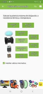

Baja la aplicacion electrodroid, tiene una herramienta que es practica...
Es un poco tedioso buscar los datos en las fichas tecnicas pero si es posible llegar a un calculo aproximado...
