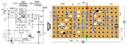

Quiero que le echéis un "ojo", al esquema electrico antes de empezar a hacer el PCB, por si veis algún error.
La bobina de antena, he puesto una bobina de inducción y al final un terminal, donde debe ir realmente la antena de ferrita.
Luego, he realizado un pequeño esquema para adaptar el SA612, a un zócalo y poder trabajar mejor en la protoboar, aunque ya sé DANIEL, que no es la mejor opción los montajes en "placa de pruebas", (según tus consejos), no sé si estaré en lo cierto o no, lo que pretendo primero hasta comprobar que todo funcione (aunque posiblemente con derivas y oscilaciones), y posteriormente hacer un modelo "Manhattan", o directamente ya su PCB, ( no sé que os parecerá).
Lo que tengo realizado sería esto:
Esto sería para el OPAM, LM324, el cuadrúple Opam, pero que al final no lo emplearé ya que, ya que sale mejor el filtro PASABANDA, con el doble OPAM, LM358.
Lo que sí haré, es algo similar para el mezclador y poder trabajar en la "protoboard".
Así me quedaría el PCB general, para mi gusto demasiado grande, sale 100x50mm, lo suyo es que rondase entre 70x30 o así.
Intentaré a ver, si lo puedo reducir un poco más.
EDITO: Ahora me he dado cuenta, las borneras, han quedado para adentro....:ROFLMAO::ROFLMAO: , nada que no se pueda arreglar.

Donde esta el Xtal de 7.2 MHz que es el Oscilador Local iría tu resonador de 455 KHz y posiblemente los valores de C1 y C2 no terminen siendo los mismos que deberás usar con el resonador, con respecto a la bobina y el capacitor conectados entre los pines 1 y 2 del integrado deberás usar los adecuados para 457 KHz.
Si la antena de ferrita la conectas sobre la bornera J3 no es necesario que coloques L1 en el esquema, si para tenerlo más claro tu te recomiendo que L1 la coloques del otro lado de J3 que mostrara realmente las conexiones de mejor manera

Lo mejor sería utilizar una plaqueta del tipo que muestra la página de 2.5 * 2 cm y usar un zócalo DIL de 2 * 4 para colocar el integrado, la sección del LM358/LM324 la pùedes montar sin ningún problema sobre la protoboard

Me ganaron de mano :LOL:. En la imagen tienes las ecuaciones para calcular los capacitores asociados con el cristal. Igual hay que probar, no se si esa ecuación sirve tanto como para cristales de cuarzo como para los cerámicos. Con probar no se pierde nada.
Solo ten presente que la frecuencia, en la ecuación, está en MHZ, osea que tu debes usar 0.455 MHZ.
Los demás valores a cambiar son los que respectan a la bobina y el capacitor, osea al circuito tanque de la entrada, que si, debe estar sintonizada a 457KHZ. El resto no debería ser problema y quizás funcionen perfecto tal cual están.
