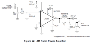

Luego, como veís la entrada no inversona (PIN3) del LM386, lo he conectado a la salida del filtro.
La entrada inversora a la salida 5 del mezclador y .........
La conexión entre la salida del filtro (pin #7 de U1B) y el LM386 deberia ser asi como esta indicada en esta imagen del datasheet (que adjunto) del LM386:
Donde se pueden obviar el ferrite bead, la R de 47 Ohms y el C de .05 uF. En mi opinión el esquema de la baliza en esa parte sufre de varias deficiencias fundamentalmente que no controla el volumen del auricular/parlante con el cual lo usaras en tu ARVA FdE .
La entrada inversora a la salida 5 del mezclador y la entrada del filtro a la salida 4 del mezclador, entre médias un capacitor de 100nF.
La salidas del mezclador conectalas de acuerdo al siguiente esquema:
Con lo cual el pin #5 quedará sin conectar. El capacitor C15 que habias colocado tu no lo coloques ya que debía estar en serie con la R1 de entrada al filtro.

La verdad que es muy ambigua la datasheet de Texas y si bien ese integrado era de National Semiconductor esta ultima ha sido adquirida por Texas en los últimos años. Como ejemplo adjunto de la vieja datasheet de National
Yo en C9 colocaría un capacitor electrolítico de 10 uF con el "+" para el lado de U1B a efectos de desacoplar la continua del par complementario de salida del U1B con la continua que sale de la base No Inversora del LM386 y de esa forma la corriente que circulará por potenciómetro control de volumen RV1 va a ser solo la corriente de base de la pierna no inversora del par diferencial que es muy pequeña.
y tambien he dejado C5 (no sé si está bien)
Haber dejado C5 esta perfecto, era necesario dejarlo como indican las fig 4a y 4c de la Configuración de Entrada del post #239 del SA612 ya que estamos usando la configuración desbalanceada.
Perfecto, ya he colocado como aconsejas un capacitor de 10uF.

Tanbien NO veo la ligación del pino 7 de "U1B" (OUT) con lo resistor "R5" (154K) y "C4" (4,7nF).
Att,
Daniel Lopes.
Para poder encontrarlo tuve que volver atrás al post #201 de switchxxi:
Y por lo que revise recien rápidamente se nos escapo a todos en las actualizaciones posteriores al esquema que realizas en Proteus. Si bien es una pavada solucionar a posteriori porque es un cablecito puente/jumper que se puede colocar del lado soldadura bien vale corregirlo para que la PCB quede excelente.
Por otra parte te pediría que confirmes que la prueba que realizaste en tu post #223 sobre el protoboard los tiene o no?, si los tiene las mediciones que realizaste están bien, sino los tiene a esos dos jumpers la medición ó los considerandos están mal y deberías regresar a realizar las mediciones con los jumpers colocados.
No te desanimes que nosotros estamos al igual que tu y falta muy poco para poder confirmar si el trabajo realizado valió la pena. Personalmente en este momento prefiero tal vez ir un poco más lento para no dejar pasar detalles ya que está faltando muy poco.
Saludos, JuanKa.-
Telera atenti al cane !!!!!!.
Siempre 4 ojos ven mucho mejor que solo 2 !!!!!!, los comentarios de Daniel son correctos !!!!. Siempre hay algo que se nos escapa!!!!!!.
Saludos, JuanKa.
Hola a todos , Don telera !OJO al piojo"! , mire que hay varios equivocos en tu diagrama esquemactico , lo resonador ceramico de 455KHz NO es conectado en lo pino 5 ( OUT B) y si en lo pino 6 (OSC B)
Otro equivoco es que NO veo la ligación del pino 1 de "U1A" ( OUT) con lo resistor "R3" (178K) y "C1" (4,7nF).
Att,
Daniel Lopes.
Ooooook, me había centrado exclusivamente en lo del resonador, y no me había fijado más, pero efectivamente en el esquematico faltaban unir capacitores y respectivas resistencias con los pines de salida (1 y 7).... corregido. GRACIAS.
Sinembargo en las pruebas en protoboard, (del filtro pasabanda que si que estan unidos).
