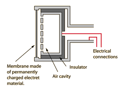

Cuál es la operación que realiza un micro electret cuando percibe un sonido?... Emite una corriente, aumenta su resistencia?

hola amigos foristas, tengo una preguntita sobre los microfonos , primero este microfono que acaban de mensionar el famoso "electret" es lo mismo que un microfono piezo electrico??? otra pregunta es los microfonos para guitarra segun vi dice que son piezoelectricos osea que para usarlos nesesariamente tienen que ser alimentados por voltage para luego pasar por una etapa de preamplificacion es cierto esto???
No
gracias de antemano
No.
Los micrófonos piezoeléctricos NO necesitan alimentación, los Electret SI.
Todos los micrófonos necesitan preamplificación, ya que su señal de salida es baja o muy baja, dependiendo del tipo de micrófono
