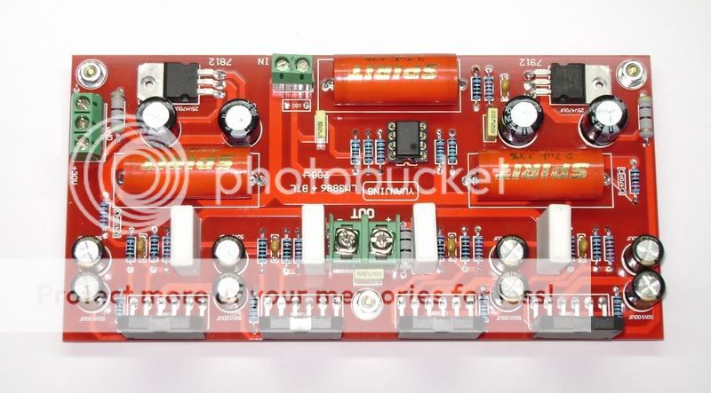

chicos una duda yo me EStoy por armar este ampli (armo 2 para qUE sea estereo) tengo una duda con el pcb qUE esta en el link qUE aporto juanchip es un pcb estero pero con fuente simple o partida?
05) Escribe de manera correcta y legible para todos. Estás en un Foro no en un Chat.
¿ Estas hablando de este esquema ?
hablo de este que adjunte lo vi mas arriba y parece bueno pero me quedo la duda si funciona con el esquema que me pusiste vos que es el que utiliza fuente partida o si es el que utiliza la fuente simple, por lo que veo es este ultimo pero no estoy seguro porque el de fuente simple lleva unos transistores y en ese diseño no los veo...
  • LM3886_Full_Project.rar
    554.2 KB · Visitas: 231
El esquema que yo publique es el de la página de donde bajaste el archivo .RAR, así que debe ser el mismo.
Utiliza fuente partida.
muchisimass gracias entonces armo 1 sola fuente partida y conecto en paralelo los 2 amplis (conseguí un trafo de 24v+24v 5 amp). otra cosita se le pueden sacar 2 de los capacitores electroliticos a el circuito rectificador? o si o si debo dejarle los 4 para mejorar el filtrado? (yo soy de bahia blanca y cada capacitor de esos vale 8 mangos mas o menos)
