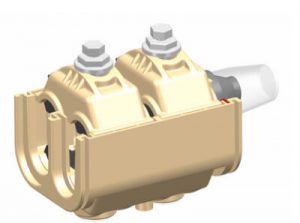

Hay varios tipos de kitt´s para empalmes en cables subterráneos, por ejemplo: Cinta auto-soldante y termocontraíbles con pegamento, empalmes con resina líquida, Etc.Y... para traer el neutro desde la casa, desde el pilar o atravesar el predio es igual de lejos, supongo que el pilar está en el vértice opuesto al de la casa, y el foco iría a mitad de recorrido de la trifásica.
De todos modos me cuesta imaginarme como aislar el subterráneo si sacás una fase de ahí, se debe poder poner un gabinete estanco bajo tierra. Lo más viable sin mucho barullo es el fotovoltaico, pero te lo pueden afanar. Igual de viable sigue siendo traer fase y neutro desde el punto más cercano bajo tierra o aéreo, aéreo te permite agregar lámparas en la medida de la necesidad sin mayores obras. En algo hay que ceder en estos casos, pero lo último que se me ocurriría sería pelar los tres cables para poner un transformador para bajar a 220v... pero son 200 metros!!!!
