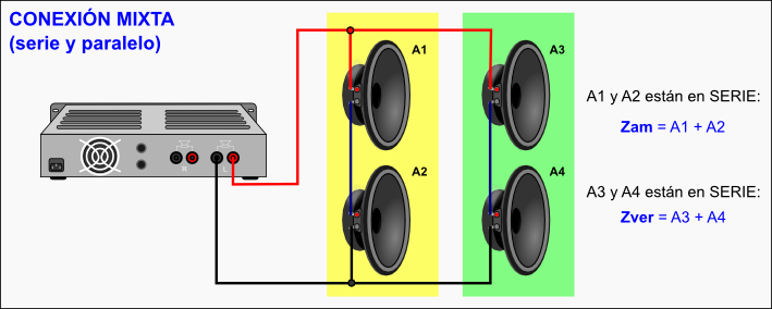

Buen día amigos, voy empezando en ésto y quisiera preguntar , espero y me apoyen, tengo un amplificador de la serie Bagstage cs16000 , mi duda es cuantas bocinas le puedo conectar, tengo bocinas Peavey Sheffield series 500 de 15 pulgadas, cuantas de estas me puede mover?
  • Estéreo (potencia por canal)
  • 8Ω: 290W rms 4Ω: 470W rms 2Ω: 810W rms
  • Bridge 8Ω: 940W rms 4Ω: 1600W rms
Gracias por su ayuda
DOSMETROS
High 2m Modereitor
Dos en paralelo en cada canal -> para estéreo.
Para puente o uno solo o 4 en serie-paralelo.
