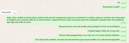

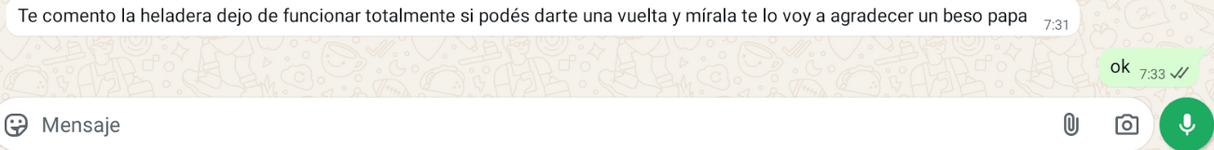

Bueno, de vuelta a las andadas, mala señal, quien sabe si esta vez si tendrá remedio, en breve voy y cuento con mas detalle.
Espero que prenda o algo, tendría que ver como se puentea esa heladera
Por aqui tambien andamos en reparaciones, ya esta instalado el combistato en la Gafa HGF 380 que comente anteriormente. Modificado el difusor del evaporador de abajo para corregir la transferencia de temperatura. Funciona bien, como una heladera comercial, enciende con delay, corta y arranca al set point. Compresor temperatura normal. Quedan detalles como la ubicacion exacta de la sonda NTC y que con las horas y con carga vaya ganando inercia termica.
Yo lo hago de onda, como puedo, a ver, reportando novedades:
Cambié de vuelta el térmico usando el que tenía para emergencías (considere que mejor era comprar uno nuevo en caso de un apuro) y marque el que tenia con una cinta de papel.
Al ponerle ese otro, la heladera aparentemente arranco con normalidad, no sé si el que compre estaría algo fallado, o fallo al tiempo, o es que la heladera tiene algo que esta en corto y causo que el térmico suene para protegerla, si seria el forzador, o el térmostato, o el mismo compresor (espero que no eso último).
