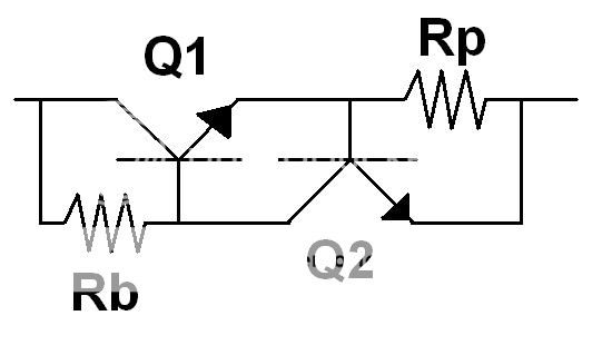

#8
Hola a todos,
Mi duda es si hay resistencias cuyo valor aumente considerablemente cuando la tensión aplicada sobrepase cierto valor, es decir que disminuyan el flujo de corriente si el voltaje se excede.
Gracias.
:unsure: En realidad no existe una que yo sepa... pero para esos casos, recuerdo que una vez usé un circuito simple como este:
No sé si requiera mucha explicación: se trata de mantener Q1 saturado, gracias a la Rb, para que tu uses la tensión y corriente disponible al final de la Rp (resistencia de paso de menos de 1Ω), por la que al pasar la corriente por ella establece una caída de V entre sus extremos (ley de Ohm); si esa caída de V=0,7v, polariza al Q2 y este entra en conducción provocando que decaiga el voltaje en la base de Q1, el que deja de conducir y provoca que circule menos corriente por Rp... y se crea un control en lazo cerrado... cha chan (fanfarria) :cool:
Así era la cosa :confused:
