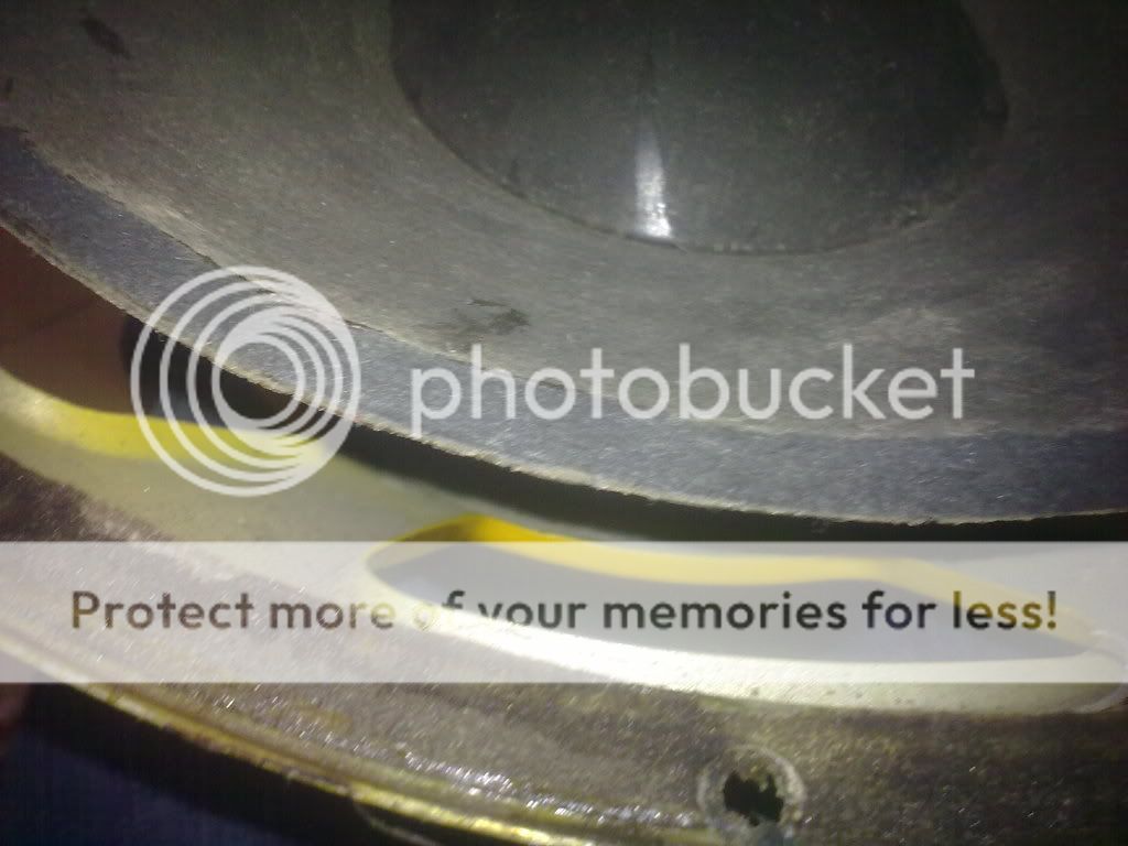

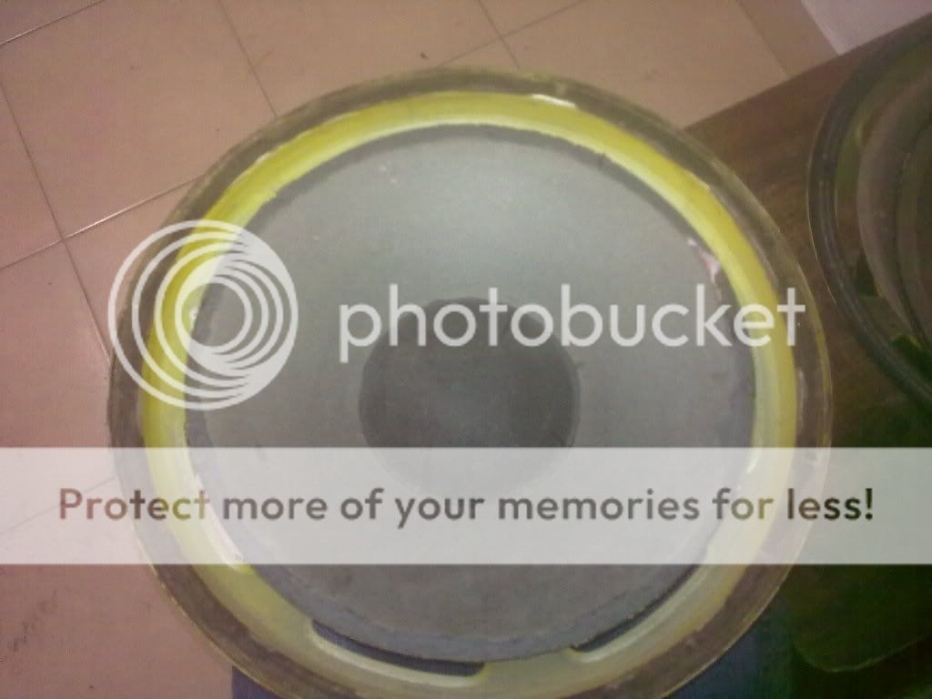

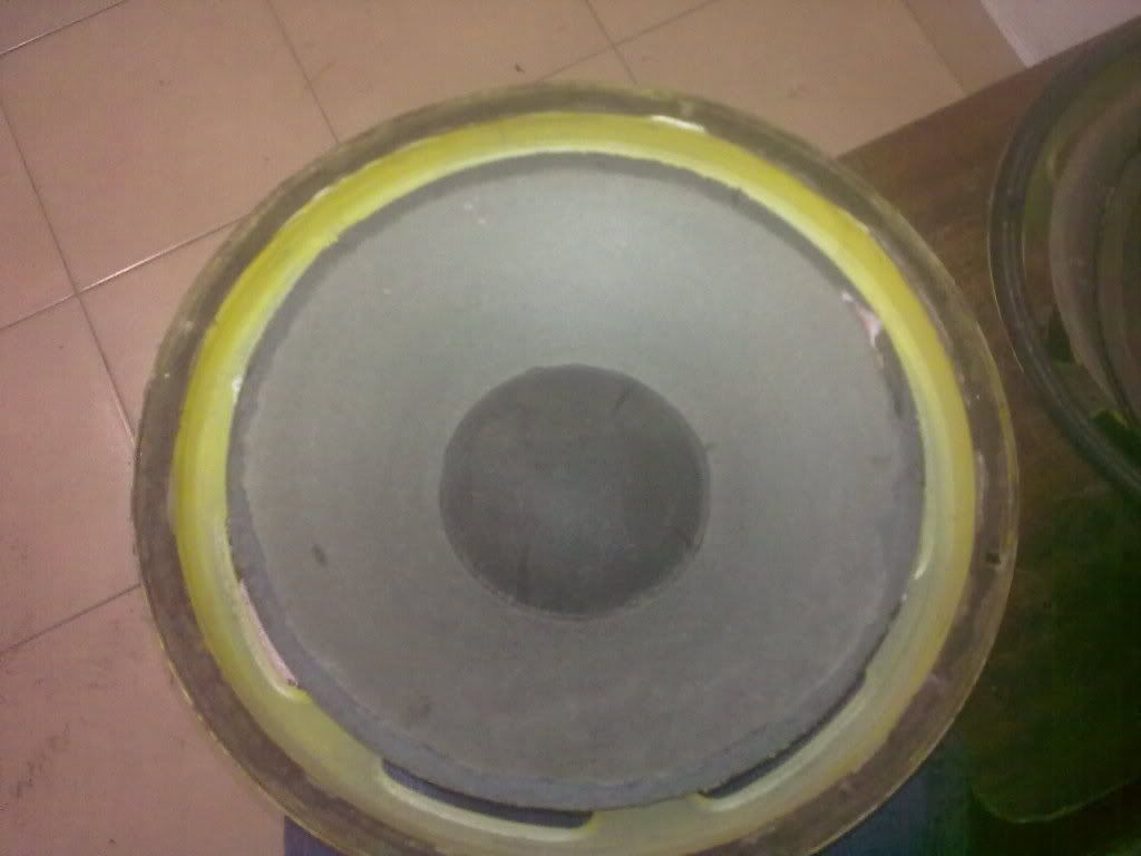

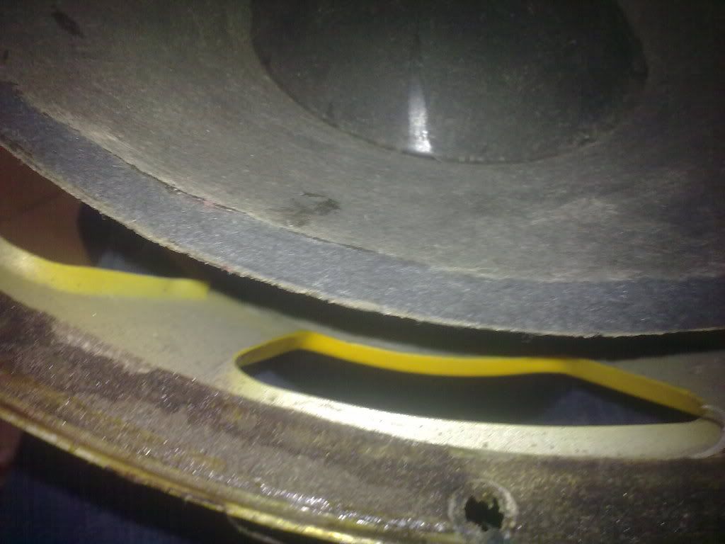

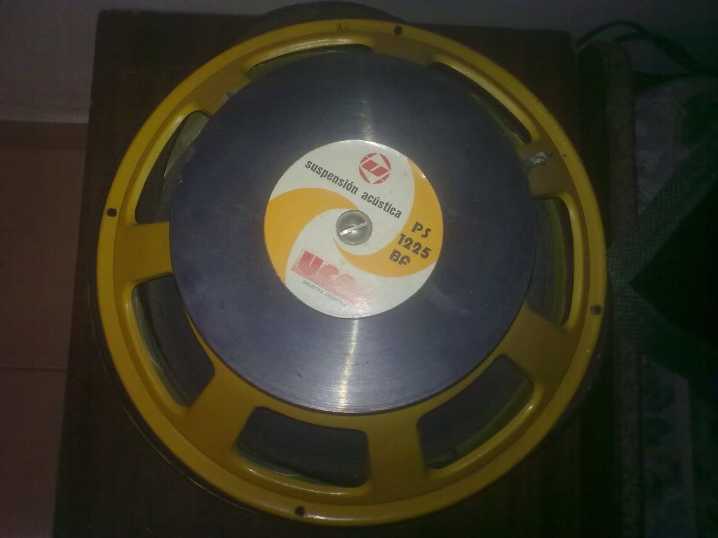

Hola contribuyo con mis parlantes jajaja
son 3 ucoa estan en una caja llena de fibra de vidrio,
tiene un tweeter dr-120 ucoa como el que mostro ezavalla anteriormente
midrange 4 pulgadas ucoa
y el woofer 12 pulgadas ucoa 1225 bf campana color amarillo que tiene rotos los bordes y no me acuerdo de que material eran, si eran de goma o de tela y tengo ganas de repararlos, les adjunto una imagen aver si me pueden ayudar, lo que si se es que estaba pegada la suspencion por debajo del cono no por arriba
saludos!!! cuando pueda subo las fotos de la caja y del midrange!!
Si desapareció era FOAM , que te los venden sueltos para repararlos.
No me quiero equivocar pero no recuerdo que Ucoa usara foam , me parece que eran todos de suspensiones de tela engomada , por ahí fueron reenconados , habría que averiguar por una serie de Ucoa con licencia Jensen , y Jensen si usaba foam.
Ps es Serie Profesional , es un parlante de PM , woofer de 12'
Saludos !
mil gracias por la info!! no sabria decirte si fueron reenconados pareciera que estan originales, de cuantos watts sera? o es mucho pedir jaja.. la verdad que mil gracias te pasaste!!
PS1225BF
PS = Profesional Serie
12 = 12 pulgadas
25 = 25 Watts rms
BF = Baja Frecuencia
En la calle Boulogne Sur Mer casi esquina Sarmiento (Once) el Santiagueño te vende los Foams esos , son baratos. Se pueden pegar con un cemento de contacto bueno. Previamente hay que sacarle el copito y centrar la bobina con radiografias , fijate el post de reparación der parlantes , de paso comprá los copitos nuevos un poco más grandes así te queda bien prolijo.
Saludos !
Saludos !
MIL gracias maestro!!!!!!, una lastima es que no viva en la ciudad de buenos aires, vivo cerca de bahia blanca, en punta alta mas o menos 30 km queda, en bahia no te venden los repuestos asi solos, si o si los tienen que instalar ellos, la verdad que es que da una bronca, encima me cobran 6o pesos por cada parlante
solo por la suspencion, asi que voy a ver si me combiene comprarla por mercadolibre aver si tengo suerte,
un abrazo y muchos exitos!!
