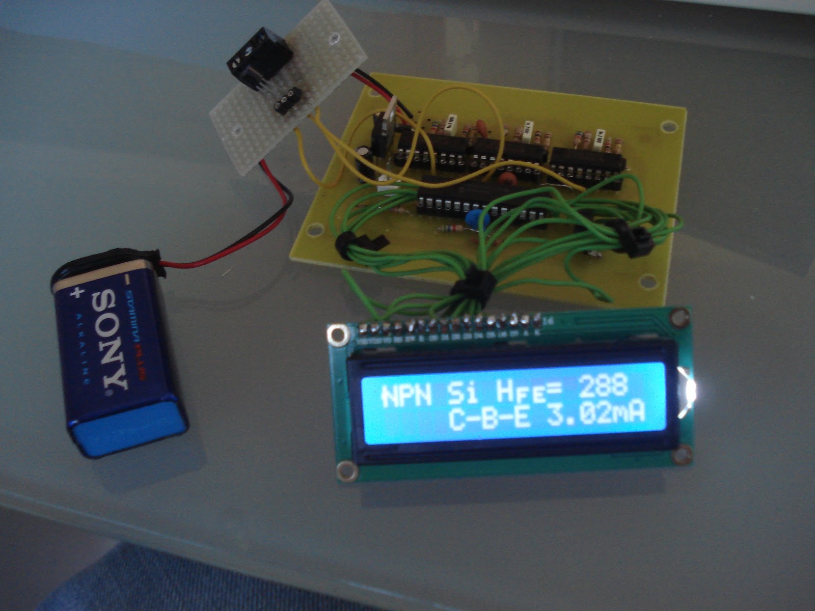

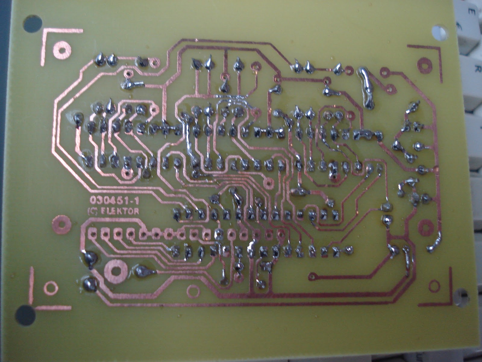

Bueno ahí va mi tester de semiconductores (después de desechar otros diseños para transistores) de la revista Elektor.
sube el pcb esta genial :D:aplauso::aplauso::aplauso::aplauso:(y)
