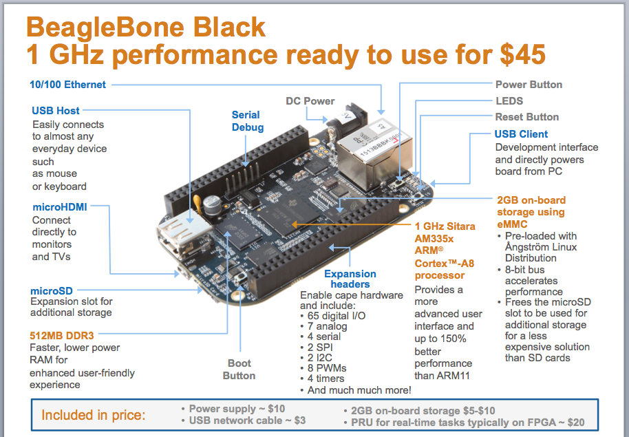

Yo estoy trabajando con este bichito usando un Debian:
http://beagleboard.org/BLACK
Hay mucha información sobre su uso y además tenés el soporte mágico que brinda la comunidad de linux.
Si bien es un poco más caro que un uC convencional, acá tenés la posibilidad de usar un Linux que te abre mucho las posibilidades.
Para que te dés una idea, yo lo uso con C para trabajar con OpenCv, algo de assembler y java.
