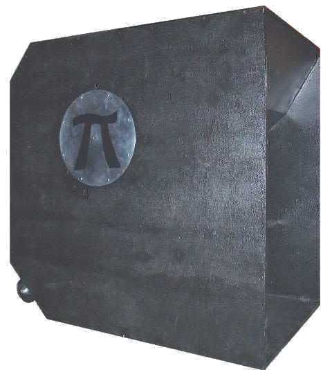

12π (Pi) Basshorn subwoofer de Pi Speakers. Su motor son 2 bocinas LAB12 de la firma Eminence
TS-42 de Cerwin-Vega. Su motor es un potente trasductor de 21", ya saben, la marca de la casa
LX-1818V3 de B-52. Motor dual de 18", nuevo modelo de B-52, muy buen Speaker.
12π (P)i Basshorn subwoofer de Pi Speakers
Especificaciones-http://www.pispeakers.com/12Pi_flyer.pdf

Lo mas interesante de esta Horn Loaded es su capacidad de potencia, 1600W continuos... Pero como! con dos woofers de 12" y esos woofers son de 400Wrms... No puede ser, estas bien burro, nos estas cabuleando, vete a la %$##!"°!...
Las especificaciones no engañan. El diseño de esta caja cuanta con un par de disipadores a los costados, uno para cada woofer. Con este aditamento los woofers se pueden sobrealimentar mas de lo debido sin ningun problema.
Para mi gusto se lleva el 10.

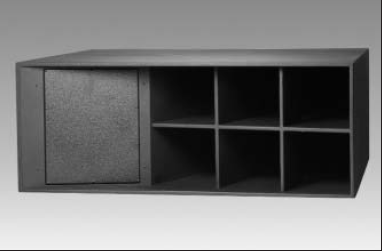

Otrora tremenda Folded Horn, esta vez de la mano de JBL.
ASH6118 Maximum Impact Horn Loaded Subwoofer.
Features:
  • Designed to be used in multiples (2 minimum, 4 optimum) with proximity placement or with proper boundary surface loading.
  • Maximum low frequency output & sensitivity.
  • Excellent "punch."
  • For fixed installation applications requiring maximum low frequency output, such as dance-clubs/discotheques, live clubs, performing arts facilities, theatrical sound design, auditoriums, houses of worship, sports facilities and themed entertainment venues.
Características Principales:
Rango de Frecuencia (-10db): 1 Caja / 25Hz - 250Hz
Repuesta en Frecuencia (+-3db) : 1 Caja / 30Hz - 200Hz
Potencia del altavoz (AES): 1 Caja / 1200W - 2Hrs
Potencia del sistema a largo plazo (IEC): 1 Caja / 800W - 100Hrs
SPL Máximo: 1 Caja 30Hz - 140Hz / 133db Continuos
Sensibilidad (1W, 1m): 30Hz - 150Hz /1 Caja 102db.
Impedancia de 8 Ohms.

Es algo raro que sumen solo 2db con un solo par de cajas... Y la máxima sonora se alcance con 4... Algo raro.
Por lo de los 800W sobre 100hrs... Pues pensando bien, es una prueba muy exigente. Aunque viendo la calidad de los altavoces JBL (Tengo un 2241H en casa, de un cajón de carga frontal) me imagino que deben de pasar ese tipo de pruebas... Aunque también puede meter cuchara el Marketing. Como casi siempre.
El area de la boca bastante grande lo que la hace reforzar frecuencias mas bajas que el cerwin, seria bueno escuchar una de estas.

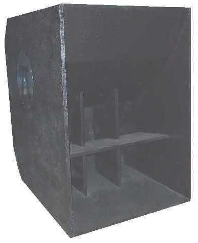

Por su gran tamaño debe ser una bocina bastante larga, algo como esto:
