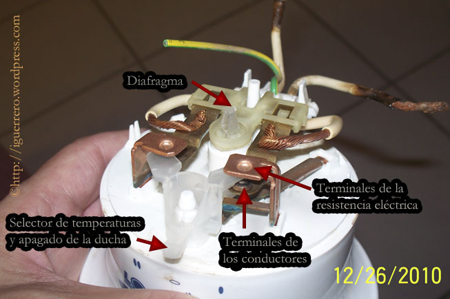

Hola buen dia tengo un problema con una ducha electrica para bañarse... lo que pasa es que le llega corriente por los cables probe con un multimetro y aparece que le llegan 110-120 voltios,,, pero pero! cuando la enciendo aparencen 0 voltios!!
La resistencia no esta quemada, la ducha solo tiene pocos meses de uso y todo se ve bien solo que no entiendo por que se va la corriente cuando la pongo a calentar. El breaker/switch tambien esta nuevo y no sucede ningun corto circuito o algo asi..... que puede suceder?? como se puede desviar la corriente? probe con el tester combinaciones con los cables de corriente, neutro y polo a tierra y nada sale 0 voltios! ayuda porfisss! gracias! <3:oops:

En Argentina deben ser 220V, no 110/120V.
Verifica de no tener falsocontactos en la instalación de la ducha, como estas tienen un alto consumo, suelen dañar las instalaciones.
Fotos de la ducha? es el calefon comun? el que es un tanque y lleva una resistencia? o es ducha como el lavarmin? la perilla que tiene 3 temperaturas?
tipico de un mal contacto, si esta apagada, la carga al medir es el tester o multimetro y por eso no importa la resistencia del mal contacto, cuando la enciendes se cae a 0 porque ya la carga es baja (la ducha) y ahora si importa el falso contacto, revisa las uniones de cables y o alambre, breaker, etc etc etc , chauuuuuu
Hola gracias a todos por responder :) este es el tipo de ducha una foto similar
ok cuando pongo el tester en los dos cables les llega 110v si la ducha esta apagada sin correr agua, lo pongo en las terminales de cobre internas que se ven la imagen i tambien aparece 110-120v hago un test de si pasa corriente que hace un pitido el tester :LOL: y si todo esta bien, la resistencia, los cables internos etc
pero cuando la enciendo va! se pone en 0 todo y no calienta nada :S
voy a probar con otra toma de corriente a ver que pasa....
abajo de la tapa que esta en la foto hay un diafragma, que cuando se llena de agua la ducha hace que suba y se produzca el paso de corriente entre los terminales y pase a la resistencia....
probaste eso!?
