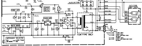

Creo vienen 2 tc en ese amplificador, si es asi, intercambialos, lo pude reemplazar pero fue de otro kenwood que ya no funciono.los "nuevos"
al menos por aca no sirven.
En cuanto al voltaje, revisa la fuente que los proporciona, asi como los filtros asociados a ella.
A de casualidad si conectaste los puentes que van en la parte trasera, si no estan no se escuchara.
Esta es la seccion.

Hola, gracias por su respuesta, no esté modelo kr-794 no tiene dos tc9213, solo he visto uno. Perdon no entendí bien, dice que los tc9213 nuevos no funcionan? Ya mande a pedir unos de china, no salieron caros, espero si funcinen, aquí en Chiapas no lo encuentro ni usado. Tambien otra falla que apanas note es que no se descargan los capacitores de la fuente cuando pago el aparato y desconecto, solo los de Hv los otros de Lv si descargan bien. Desmonte los capacitores y revisé, si están bien.
Yo compre los tc en ag electrónica (no te recomiendo comprar ahí) según nuevos pero la falla empeoraba, así que compre un kenwood descompuesto literalmente sin remedio y de ahí obtuve 3 tc, coloque el que necesitaba y listo problema resuelto.
Lo de los capacitores deja reviso, en cuanto pueda destapo el equipo y te digo pero creo que es normal.
