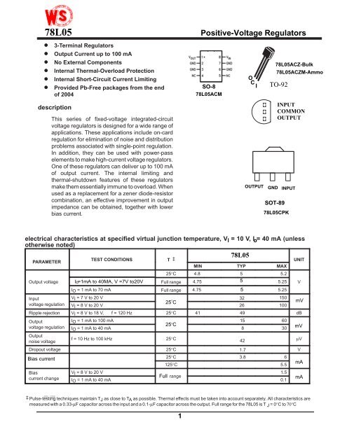

el negativo probablemente sea el negativo de uno de esos condensadores grandes
el negativo es la pata del medio del 78l05
10-unids-lote-en-carrete-78L05-5V-SOT-89-SMD-tres-terminales-regulador-de-voltaje-estabilizador.jpg
Pues tal y como lo explicas parece sencillo, voy a intentarlo, he puesto el papel de aluminio entre el plástico y el alambre del sensor, me falta encontrar el negativo de la placa para conectar el cable, sabrías donde está? gracias
Conseguidooooo!! Al final juntando el sensor con el condensador 78L05 no funcionaba, pero he tenido muchísima suerte y al juntar el cable del sensor con dos contactos de estaño ha funcionado( adjunto imagen) muchas gracias a todos por respóndeme y ayudarme, si venís a Pamplona os invito a unos pintxos y unos vinos, un saludo y mil gracias
