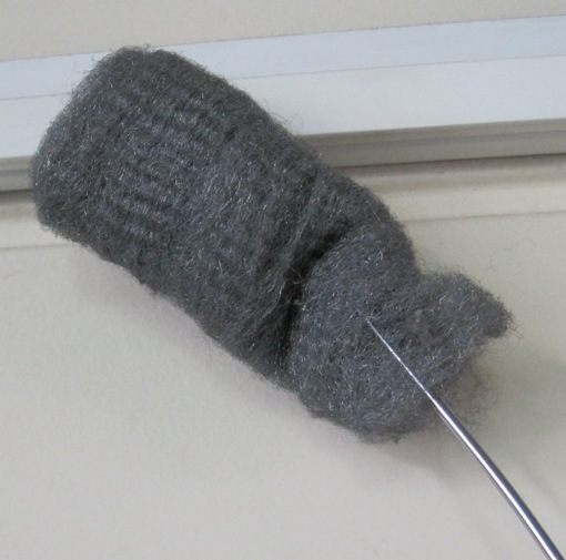

#6
El consumo no lo tengo determinado, va a ser lo que consuma el alambre en corto durante unos 4 segundos. Por eso también pensaba poner algun limitador entre el transistor y el alambre.
Si consideré usar nicrom, es buena idea, gracias.
Y la virulana es genial, con 9v me acuerdo que prendía. El tema es que necesito la seguridad de que va a agarrar la mecha y algo que quede fijo sin que tenga que acomodar de cerca.
Gracias por la calculadora, ahora veo como usarla.
