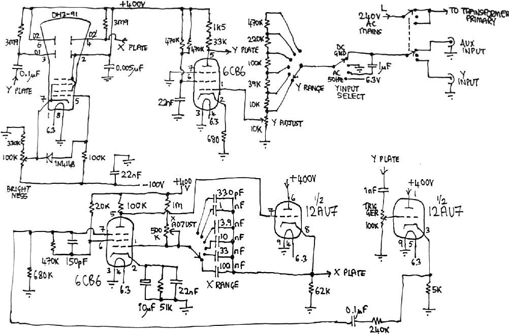

Una set de varios proeyectos de oscilospios miniatura funcionales...
Vamos con el primero
TinyScope

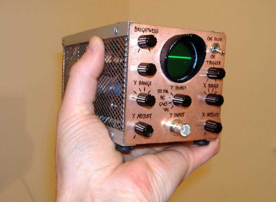

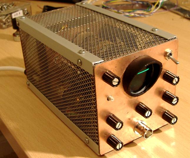

El tamaño de este osciloscopio es 164 x 83 x 83mm
Este es el CRT empleado el DH3-91
El esquema

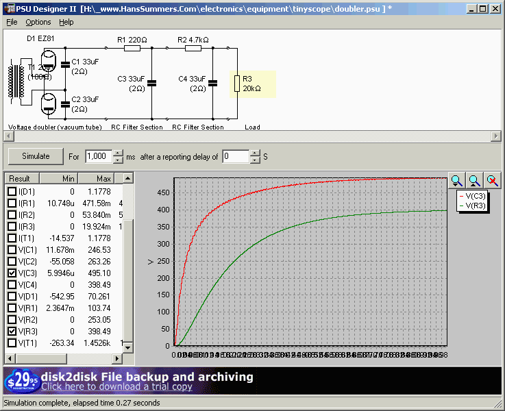

La fuente

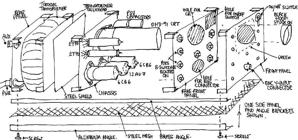

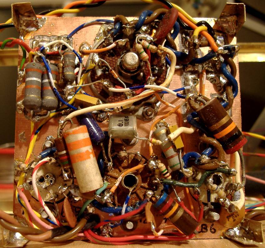

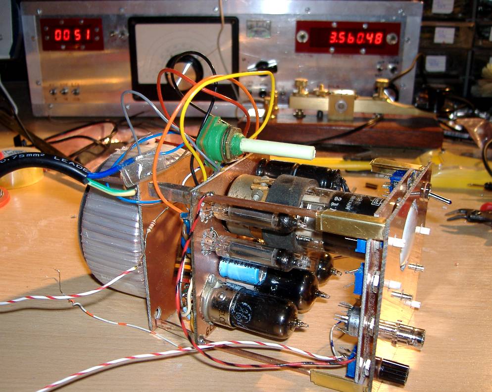

Detalles constructivos
En construcción

Excelente trabajo. Que placer observar esa hermosa maraña de componentes. Se consigue el CRT ese por los pagos?
Me encanto la ultima foto, sin dudas es muy fácil de armarlo :LOL:
Pero fuera de joda te quedo muy lindo y me sumo a la pregunta del compañero juanele, es de conseguirse ese Tubo de Rayos Catodicos?
ya subo más info, empece con uno chiquito, hay con tubos más grandes y toda la info necesaria más algunos datos que no estan en el lugar de origen, hasta llegar a unos con TRC bien modernos pero sencillos y fáciles de llevar a la práctica que es lo que J2C no logro captar ya que el titulo dice PROYECTOS es decir pluaral, con lo cual no aporto nada de nada, porque al final cuando termine de poner todo sobre ese, siempre pongo las fuentes y origenes de todos los datos. se apresuro a postear y no se detubo a leer una lástima
