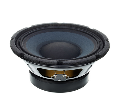

Cheiner, cuidado al cambiar los parlantes de medios, no de te dejes emocionar solo por la por la potencia que dicen tener los parlantes fijate en la respuesta de frecuencia y su eficiencia en dB/1W/1m, ya que en la mayoria de los casos el parlante al ser mas potente es mas "duro" y por ende se presta mas para utilizarlo en bajos ya que no tendrian buena respuesta en medios y medios bajos.
Por ejemplo, mis 12" son de 300 vatios pico y una eficiencia de 92 dB/1w/1m, son parlantes livianos y a pesar de que son chinos tienen muy buen sonido, te recomiendo que antes de gastar un monton de dinero en parlantes que tal vez no te vayan a gustar analices bien las cosas.
Te recomiento componentes eminence (economicos y buenos), el delta 10A se usa bastante en cajas line array:

Justo porque los que tengo no me Gustan es Que los voy a cambiar..
Mis 10" son de 350 Watss Pico ... pero solo 90 dB/1W/1m ... Cuando los compre no sabia la Importancia de los benditos decibeles... ahora se que importan mas que el mismo wattiaje en realidad...
el rango de frecuencias va desde 50Hz a 5.0 KHz
esos Eminence que precio tienen ??? ... Me Gustan esos 98 dB/1W/1m..
cuando valla a Barranquilla voy a averiguar Bien las caracteristicas de los B&L que te dije de 800 Watts... Se que deben estar mas o menos en el mismo rango de frecuencias que estos Eminence..
los B&L cuestan $ 130.000 en killa... pero no se el SPL que desarrollan...
El Problema aca es de Presupuesto... Porque si no comprara estos DAS
400 Watts RMS
800 Watts Pico
98 dB SPL /1W/1m..
55 Hz - 5.7 kHz
Tienen Mucha Mejor cobertura de frecuencias...
Pero cada uno cuesta $ 350.000
Necesito 4 ... Inalcanzables al menos x ahora =(
