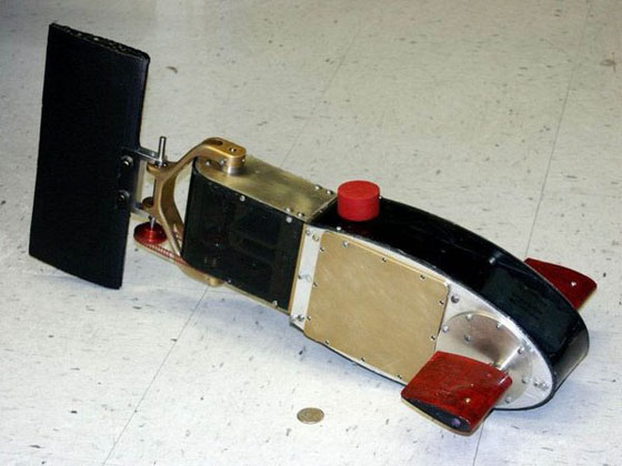

Pez robot
Aunque me odies, el sistema mas fácil es el del electroimán, que no es del reloj. El reloj funciona con un oscilador a cristal y el electroimán con un simple transistor, un electroimán, un imán y lógico, la bateria, funcionando como un péndulo activado, no libre.
El sistema es justo el de los péndulos y de los gatos, con un transistor . . . peeeeeeeeero todos tenemos un relojito de esos de aguja , la plaqueta es chiquita , funciona con una sola pila y ya está hecho, quizás alimentado con 3 V tenga más fuerza , o quizás haciéndole una bobina mas grande . . . pero ya está hecho

Un simulador que uso para ese tipo de proyectos es el livewire , el circuito que pones no te sirve , busca proyectos con el 555 en astable que haga prender y apagar un relay y reemplazaras el relay por una bobina como en la imagen del video,. Despues subo un esquema si gustas

Bueno esa es la parte facil , se puede hacer como se hace el control de llenado de estanque, el detector de humedad etc
ahora me gusta mucha la idea del pez robot me gustaria hacer uno :3 estaria bien lindo de adorno en la casa
lo de los movimientos aleatorios se puede hacer como se hace el dado electronico no ???
