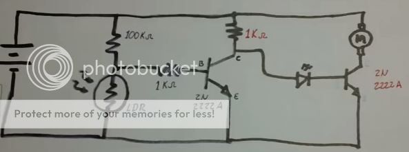

#25
he construido este circuito con los elementos que tenía por casa, pensando en que la variación de luz hará funcionar o no al motor, para hacerlo mas sensible al cambio de luminosidad, ¿que debo hacer para que nunca deje de funcionar aunque sea al mínimo? ¿meter el 555 que cambiaría?
#26
Un simulador que uso para ese tipo de proyectos es el livewire , el circuito que pones no te sirve , busca proyectos con el 555 en astable que haga prender y apagar un relay y reemplazaras el relay por una bobina como en la imagen del video,. Despues subo un esquema si gustas

#28
bueno, este es el circuito, con la idea de que al variar la luz en el acuario, por el tema de sombras y demás la velocidad del motor varíe, lo he ajustado para que nunca deje de moverse el motor. Lo he montado físicamente y funciona bien.
Ahora me gustaría montar el del transistor y la bobina, no se como va montado aunque para ustedes sea una bobada jejeje. Y también echarle un vistazo al del 555 astable, muchas gracias a todos por responder.
