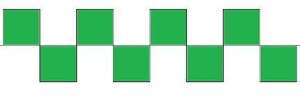

Poner en puente (bridge) dos amplificadores monofonicos de 50w?
Si, pero distorsionará porque le quitas un semiciclo si y el otro no.
Por cierto, es Cerrar. Serrar es cortar con una sierra. Antes me confundí y pensaba que querías cortar el potenciómetro.
Edito, ahora que pienso quizás no distorsione. Tan solo irá como si solo tuvieses uno de los amplificadores.
Si, me disculpo, ya me percaté de ese error :oops: , entonces esto es normal !
Creí que había algo mal... porque pensé lo mismo que tu describes, que le quitaba un semiciclo a la onda ... después lo simulé y me di cuenta que sale la onda normal, muchas gracias por los datos :apreton:.
