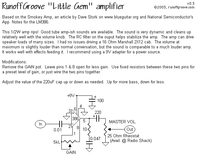

Hola gente!! Tengo qe armar un amplificador MUY chico para guitarra y queria saber si para conectarlo a la etapa de potencia es indispensable ponerle un pre para sus microfonos...
De ser asi queria saber si alguno de ustedes tiene algun circuito de algun pre y una etapa de potencia que se puedan alimentar con una bateria de 9v...

Mira a ver si te vale éste:
o éste:
Son de la web www.runoffgroove.com y tienen muchos circuitos para guitarra.
Yo he montado el segundo y suena bastante bien y apenas gasta pila, me dura bastantes horas.
Salu2.
Se me olvidaba, el segundo tiene un pote de volumen y otro de distorsión :LOL: otra cosa que me sorprendió muchísimo es que el bichito es capaz de mover perfectamente una pantalla de 4x12" :eek:
Salu2.
aaah buenisimo eso de la distorsion!! el pote regula la ganancia es? y a qe te referis con pantalla?
Gracias de nuevo! =)
EDIT: Algo curioso que vi es que en el circuito impreso que ofrece la pagina, los potes de ganancia los reemplaza por un capacitor de 10uF... voy a experimentar de poner un capacitor o un pote... Tambien el pote de volumen lo reemplaza por un puente... osea que esta a maximo volumen...
Pantalla le llamamos aquí a un gabinete de altavoces, en este caso te hablaba de un gabinete de 4 altavoces de 12" y el bichito este los mueve......

ey conquito!, el segundo amplificador que mandas da buena respuesta? y masomenos cuasnto dura la pila sonando todavia de manera aceptable?. agradecere tu respuesta,SALUDOS

1. Los conectores hembras para guitarra se llaman jack (hembra) que pueden ser mono o stereo
2. los potenciometros son potenciometros normales... si son para control de volumen seguro son logaritmicos... ya que la respuesta de estos es la mas adecuada para el oido humano
la bateria no tengo idea pero si lees dijeron qe dura varias horas...
si entras a la pagina vas a encontrar el circuito impreso y otras cosas sobre estos amplificador miniatura.
Los conectores Jack hembra del mismo tamaño que los que usa el cable de guitarra (6,5mm)
Te recomiendo que uses potenciómetros logarítmicos para tener una respuesta acorde al oído, sí son dos, uno para volumen y otro para regular la distorsión.
La batería le dura mucho (unas 9-10 horas tocando) y sí, se puede usar una batería de 9V recargable.

Yo arme un clon del MXR Microamp, y dentro de todo funciona bien. Es re compacto, una plaqueta de 2x2cm si mal no recuerdo... Tambien arme el MXR Dist+ pero solo en protoboard, y es una buena distorsion, considerando lo simple que es.
Te dejo el pdf que tiene la pcb lista, el lado de componentes, y el circuito para el MXR Microamp y el MXR Distortion+ (son casi iguales, solo difieren en que el Dist+ tiene los diodos de recorte)
Si vas a armar el Dist+ te sugiero que pruebes con clipping simetrico, asimetrico, y con distintos diodos, y hasta incluso con leds. En la pagina de pisotones hay un articulo completo sobre estos dos pedales, y menciona las diferencias al usar distintos diodos, como te acabo de mencionar..

Tengo varias dudas con el segundo circuito...por un lado que son las flechas en negrilla? y las resistencias 1m5 quiere decia 1 megaohmio y el 5¿ 5% variable? ¿las tierras equivalen a un polo negativo?
