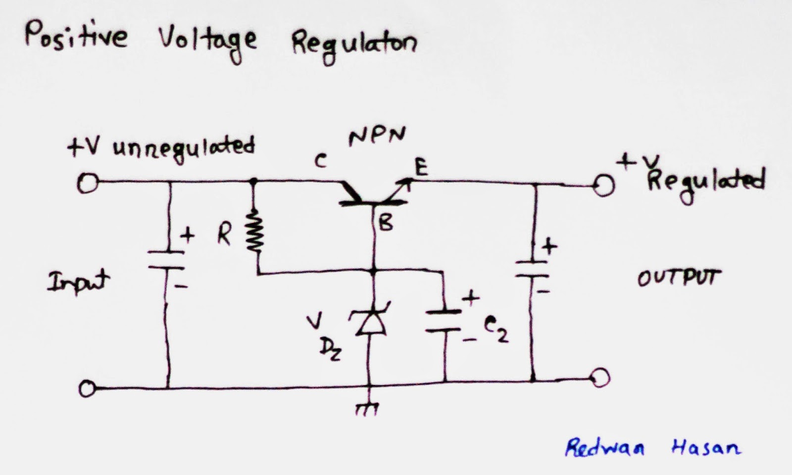

Yo la conservaría , le agregaría un regulador con pequeño transistor de paso y zener, tipo éste :
Y lo combinaría con un multiplicador de capacidad :devilish: :
Multiplicador de capacidad - Wikipedia, la enciclopedia libre
Con lo que quedaría parecido a ésto :angel: :
Incluso podrías ir mas lejos y hacer un filtro RCRC múltiple cómo en la fuente del amplificador clase A de Eliot , dónde en vez de la resistencia de 12k usarías el zener ;)

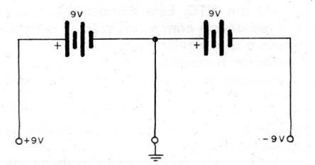

Al final, como lo alimentaste?
y como hacias para alimentarlo con dos baterias de 9v??? osea, tenes positivo y negativo, que hacias con la tierra?

Sabes que al final use esta fuente con un trafo de +-15v:
Lo que me preguntas de las baterías de 9v lo usé para probar, y el conexionado sería así (la tierra sale de la unión del positivo y el negativo de las dos baterías):
Saludos!! y cualquier cosa avisa, que lo poco que sé te lo paso!
