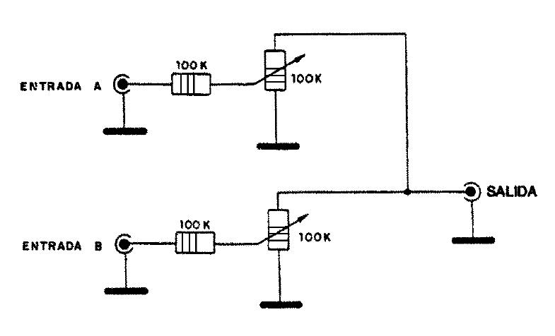

Perdon por revivir el tema. Pero tengo ganas de hacer este cirucuito, pero esta pensado para un solo microfono. Si quiero usar 2 microfonos como hago para tener volumen pasivo antes de entrar a este circuito o en todo caso un blend para mezclar la señal de las 2 pastillas?
Si algo similar a esto
Alguien ha hecho el music man?
yo lo hice y lo instale el viernes pasado en mi bajo pasivo lo use el fin de semana con buenos resultados, me parece que no colorea el sonido y hace su trabajo, pienso mañana pasarlo por el smaart live con ruido rosa a ver que tal se comporta de un punto de vista mas tecnico, pero a primeras me parece muy bueno
yo lo hice asi para dos pastillas es un control de balance para seleccionar cada pastilla es mas versatil a mi parecer
