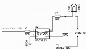

Buenas noches, tengo una estación de calor Ya Xun 702, un día la encendí y esta empezó a subir la temperatura del aire caliente y no dejaba regular dicha temperatura. La destapé y encontré un Triac (BT136), un Optotriac (MOC3023) y una resistencia quemados, además las pistas donde se realiza la soldadura del triac estaban quemadas e inservibles. Si alguien pudiera ayudarme con el valor de la resistencia y con imágenes de la tarjeta por el lado de las soldaduras para ver si puedo reconstruir estas pistas. de antemano gracias por todo. ...
100Ω tendria que ir bien

saludos tengo esta estacion la cual primero se fue a corto un triac bta136, se cambio por uno de 16 amperios el bt16 ,y todo funciono normal regulaba la resistencia luego al tratar de montar la resistencia en el tubo de metal hice un corto se daño la resistencia, ya compre una pero aun no la monto ya que veo que no regula el calor de dicha resistencia hice la prueba con un filamento el cual debe medir 32 ohm igual a la pistola original prendo la maquina pero nada que la temperatura baja se mantiene al rojo vivo el filamento que tengo para probar , el potenciometro esta bueno no hay corto los optocopladores 3 que trae son tipo triac tambien todos 3 miden igual nada en corto. no veo que este dañado no tengo diagrama
