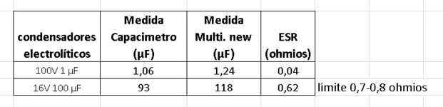

Más medidas "en placa", esta vez diodos y condensadores electrolíticos. Junto con las medidas de resistencias ya publicada, pueden que sirvan de referencia para aquellos que tengan una manta del mismo modelo. Así si alguien mide valores significativamente diferentes, podría ser indicio de que algñun componente esté mal.
El diodo D3 marca valor en inversa, seguramente por tener algún resistor en paralelo.
Las medidas "en placa" de condensadores electrolíticos, usando mi capacímetro, y también mi nuevo multímetro :
Ambos parecen estar correctos en capacidad y ESR.
