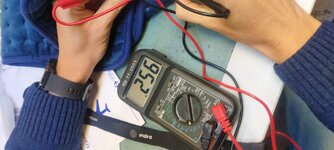

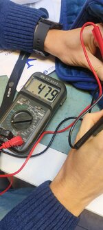

Muchas gracias, pero he medido la resistencia de las dos resistencias que yo pienso que son y están bien.
Una mide aprox 260 ohm y la otra 480 ohm. Sería entre H1 y H2 la primera y S1 y S2 la segunda resistencia
Los fusibles están bien..
