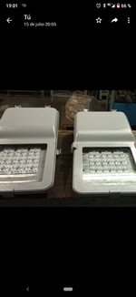

Gente para aquellos que deseen informarse sobre los led diseñados para iluminación, les recomiendo las web de cree o samsung, en las cuales encontraran led con gran variedad de tension y corriente. Inclusive ya hay en el mercado led de 36 v. Y 15 w de potencia son una maravilla. Calientan como el demonio ee iluminan como el sol. Les hablo con conocimiento de causa pues me dedico a la industria de luminarias para alta potencia desde 80w hasta 200w.
Abraso a todos
Les adjunto unos ejemplos:

Oye, pero esos diodos de 15W que dices (y los que tiene las luminarias del ejemplo) son COB o CREE, no?
Yo me estoy refiriendo (en el caso de esta bombilla) a diodos con formato smd 2835.
He visto que hay hasta de 36v/1W

Hola, te explico: COB son circuitos o arreglo de leds de baja potencia, construidos por los propios fabricantes
con el fin de lograr un dispositivo compacto que
tenga buena iluminacion. COB significa Circuit On Board.
Mientras que Cree es un fabricante, lo mismo que Osram, Samsung, etc.
Que yo sepa solo existen leds de 3 y 6V (internamente dobles) , luego existen paquetes de leds de 100 leds en serie . . . pero ese ya es otro tema.
